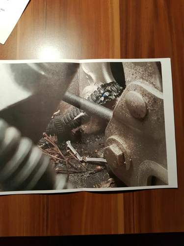

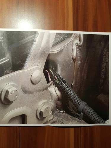

Weil das Auto nachts umgeben von Grünzeug draußen an der Straße parkt (blöder Marderschaden über Nacht ?), wollen wir die Kabel, Kabelbäum und Steckverbindungen alle noch mal gründlicher und in Ruhe auch von unten absuchen bzw. absuchen lassen.

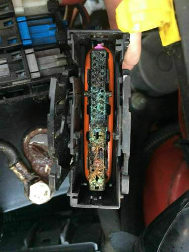

Korrodierte Steckkontakte am ABS-Modul-Stecker.
Wurde der Modulstecker vom ABS-Steuergerät kontrolliert ?
Schadensbilder vom CORSA D 1.2 im Anhang
Corsa-d-z12xep-abs-modul
Corsa-d-abs-modul
Corsa-d-z12xep-abs-stecker

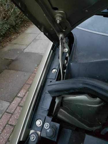

Keine Kleintier-Lauf- oder gar Bisspuren, nicht an den Kabeln, nicht an den Schläuchen, bis auf die vordere Kotflügelinnenverkleidung Beifahrerseite von oben, könnte aber auch normaler Wasser-Topf-Kram sein, könnte aber so gaaanz vielleicht auch mal einer drin gewesen sein, jedoch da drüber, drunter und daneben alles schier und ohne Tapsen oder so.
