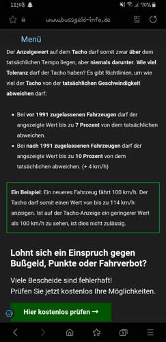

@Astradruide
Die 3~5% werden natürlich zur 5% des Blitzers addiert.
8~10% sollte also als Regelfall der Abweichung quad stimmig erscheinen.
Um es rechtlich zu machen: https://www.bussgeld-info.de/tacho-toleranz/
Wer keine Lust hat nachzulesen, siehe Bild im Anhang.
ALSO: Das Gerät ist schlussendlich zu stark geeicht.
Es muss immer nach oben streuen (Tacho)
Würde also entweder das Gerät zurück schicken, auf die Abweichung wortwörtlich scheißen oder wenn es dermaßen teuer war eine justierung (500€+) vornehmen lassen.
