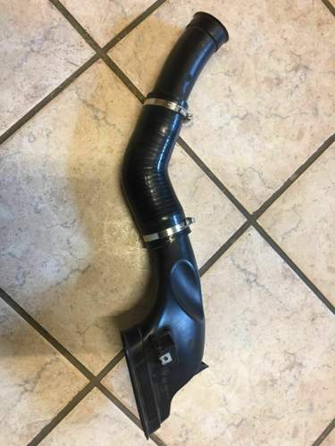

Die Grauzone, z.B. Diesel Ansaugtrichter von Corsa D an den Benziner mit einem Teil Silikonrohr (siehe Bild) hat bei moderater Lautstärke meist keine Einwände von TÜV und Rennleitung zur Folge (eigene Erfahrung des Sprösslings)
Der Permanent-Filter (K&N Matte) hat da am allerwenigsten Einfluß auf den Sound auch wenn es hier User gibt die dieser Matte ein ach so tolle Soundoptimierung nachsagen.
