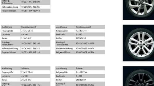

im Umrüstkatalog vom TÜV Hessen -> LINK bitte etwas nach unten scrollen (OPEL Räder- und Reifenumrüstkatalog) dort findest Du eigentlich alle Angaben die Du brauchst.
Die Rad-/Reifenkombi die Du Dir gegönnt hast kannst Du meines Wissens nur in Verbindung mit Sportfahrwerk und Lenkeinschlagbegrenzung fahren.

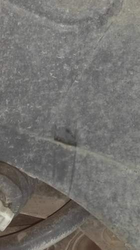

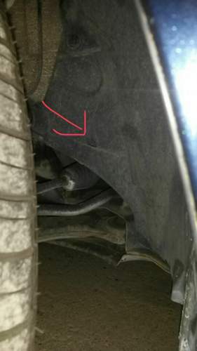

Ich hab die Räder einfach mal montiert und geschaut was sache ist. Entweder ich bau mir diese Lenkwinkelbegrenzer ein, was wohl eine Spureinstellung erforderlich machen wird denke ich mal, oder eben Spurplatten. Aber da brauch ich dann bestimmt längere Schrauben denk ich.
Ich bin mit vollem Lenkeinschlag mal nen Meter nach links und rechts gerollt. Leider hat es dann gequitscht.
Schleifspur siehe Foto (Fahrerseite)
Radkasten v.l.
Schleifspur
