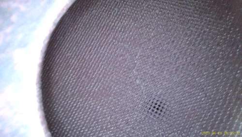

Ich habe in den Kat geschaut (Endoskop durch das Gewinde der Lambdasonde), optisch sieht er einwandfrei aus.

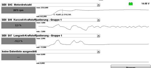

Ich habe mir das Ganze jetzt nochmal angeschaut.
Eine Weile im Leerlauf lande ich bei Short -5% und Long -21%.
Gehe ich im Stand dann auf Konstant ~3000rpm, steigt der Short recht flott richtung 0%, der Long langsamer aber auch Tendenz gegen 0.
Ich habe nochmal Aufnahmen gemacht und angehängt. Einmal ein Bild vom Kat-Innenleben.
Außerdem Lambdasondenspannungen: Von Leerlauf auf ~3000rpm halten.
Und Trimwerte von Leerlauf auf 3000rpm halten. (ist hier noch nicht ausgeregelt, Werte steigen noch weiter Richtung 0).

Aber das schwarze Loch im KAT ist nicht normal auf dem ersten Bild.
Das dürfte man nicht sehen, wenn der KAT durchgängig komplett ist.
Vermute mal von der anderen Seite dürfte nicht mehr viel vorhanden sein, vom KAT.
Würde das Hosenrohr zum Flexrohr mal abschrauben um zu schauen was vom KAT Körper noch vorhanden ist.
Ja könnten die damaligen Fehlzündungen Schuld sein.
Das Loch ist glaube ich nur eine optische Täuschung. Das sieht immer an der Stelle so aus, wo die Kamera gerade zur Oberfläche steht. Bewegt sich also mit, wenn ich die Kamera bewege.

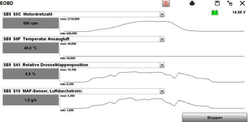

Im Leerlauf habe ich konstant 1,6g/s. (also zu wenig?!)
Wenn ich im Stand Gas gebe reagiert das Signal.
Bild dazu im Anhang.

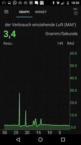

@misterxyx
Jepp, ist zu wenig.
Wenn mich nicht alles täuscht, waren das die letzten OBD Scanner Bilder von unserem damaligen Corsa C, Z10XE.
Und da waren es 3,4 g/s im Leerlauf.
Mit leichten Gasstössen bis ca. 30 g/s.
Du hast ja max. 4,3 g/s bei 1.600 U/min., viel zu wenig.
Da würde ich Richtung LMM mal gehen.

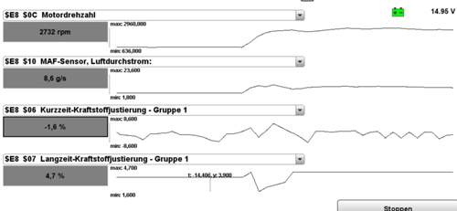

neuer LMM ist da. Wert ist nun bei ~ 2,6g/s. Allerdings ist das nach einem Rückbau auf den Alten nun immernoch genauso :/
Klima ist aus (eh kaputt).
Nebenluft glaube ich nicht. auf absprühen mit Bremsenreiniger reagiert er überhaupt nicht.
Flexrohr ist auch dicht.
Anbei wieder zwei Screenshots.
Leerlauf-neuerlmm
3000rpm-neuerlmm

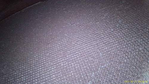

Am originalen ist optisch kein Fehler festzustellen, die Waben sind komplett intakt und der Inhalt von beiden Seiten in Ordnung.
