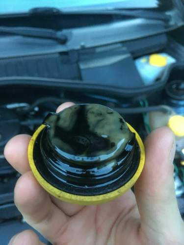

Ich verliere immer noch Kühlwasser und zwar nicht sichtbar.
Jetzt zuletzt haben wir unseren Wohnwagen gezogen da genehmigte er sich ca 3-400ml auf etwa 700km.
Was noch hinzu kommt ist das er sehr viel weißen Schleim am Deckel hat, hatte vor unserem Urlaub die Ventildeckeldichtung erneuert und musste leider feststellen das der komplette Deckel von innen weiß ist.
Und nun nach einer doch sehr strapazierend fahrt mit 600km am Stück oftmals volllast und nur Autobahn habe ich immer noch Wasser im Öl.
Tendiere nun zur Dichtung zwischen Kettenkasten und Motorblock.
Hatte das Kühlsystem bereits abgedrückt und stelle lediglich fest das eine Schelle etwas undicht war woraufhin ich alle ersetzte.
Langsam gehen mir die Ideen aus.
Möchte halt bevor ich in diesem Fall dann die Kette mittausche alles andere ausschließen.
Wie gesagt sichtbare Wasserspuren nach aussen gibt es nicht.

Habe eben nochmal den öldeckel fotografiert, wie gesagt 600km nonstop und dieses Resultat

Bei soviel Wasser im Öl würde ich schleunigst sehen, daß der Fehler beseitigt wird. Wir hatten selbiges Problem, sind lange damit gefahren. Irgendwann riß dann ein Pleuel, die Ölkanäle waren zugesetzt und das Lager hat gefressen. Ob die massiven Ölkohleablagerungen an dem Wasserproblem lagen, kann ich nicht sagen.
Es wurde dann ein Austauschmotor, allerdings zog der auch wieder Wasser. Nachdem ich Steuergehäusedichtung und ZKD gewechselt hatte (nebst Planen des Kopfes), war endlich Ruhe, kein Wasserverbrauch mehr, kein Schleim mehr selbst bei hohem Kurzstreckenanteil.
Bin gerade dabei, er stand nun seit meinem letzten Betrag da ich auf die Teile wartete, habe für den kettensatz mit allen Schrauben / Dichtungen usw. 105€ bezahlt von Febi.
Aus 3,5L Öl wurden nun 5L ( wg Wasser)
Kann nun sagen das es definitiv die Dichtung war, mal schauen heute Abend sollte er wieder laufen.
Drücke Dir die Daumen, es war wirklich allerhöchste Eisenbahn mit solchen Wassermassen...
So sah meine Steuergehäusedichtung auch aus, bekanntes Problem. Hoffentlich ist bei Dir nicht auch noch die ZKD zu machen, dann fängste wieder an, alles aufzuruppen.
