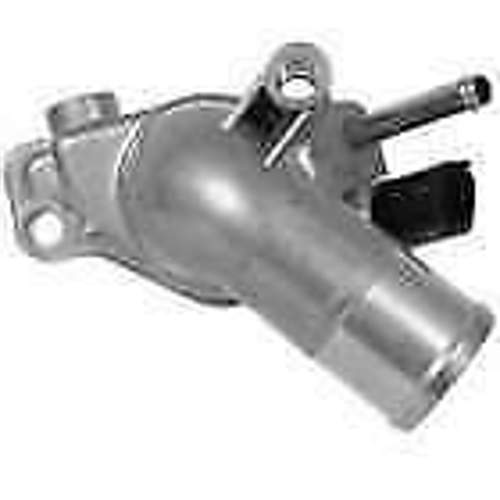

Aber wie kann man einen Thermostaten falsch einbauen?
Es gibt Thermostate mit und ohne Gehäuse und manchmal besteht die technische Möglichkeit es falsch herum einzubauen.
Bei einem Thermostat mit Gehäuse ist das natürlich schwierig.........:D:D
Thermostat-mit-Gehäuse
Thermostat-ohne-Gehäuse

...hat er es mit gehäuse getauscht?
