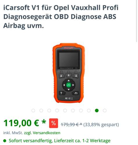

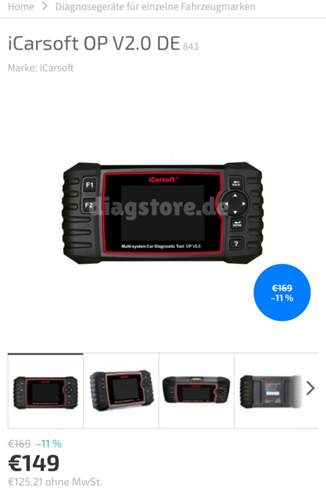

Es gibt doch im Netz zig Auslesegeräte, so um die 30-70€. Nach oben gibt's natürlich keine Grenzen, reicht so ein günstiges nicht aus ?! Man braucht doch nur den Fehlercode und zum Löschen da reicht so ein günstiges Gerät vollkommen aus, Laptop Habe ich auch, jedoch keine Software dafür
die Frage ist halt od die für den Corsa auch passen, falls jemand von euch sowas hat gerne verlinken,!
Klar ist das nie sicher, wenn der FC einer ist wo die easytronic betrifft ,und die Firma das auch noch bestätigt , dann sieht's schon Mal gut aus, die easytronic ein und ausbauen wäre dann noch meine Sorge
@Schecka,
es gibt bei MT ein extra Forenbereich für Diagnosetester KLICK
Zur Not im Bunten Kaufhaus nach einem China Import gucken und damit am Laptop experimentieren.
20€ - 40€ würden dafür reichen.
D.U.
@Schecka schrieb am 6. November 2024 um 09:02:18 Uhr:
Wahrscheinlich nicht.
Für Fehler im Motorsteuergerät - Ja
Aber Du musst ins Getriebesteuergerät rein.
Ich hatte ein ICarsoft für Opel. Selbst damit kam ich nicht in die Verdeckhydraulik vom Tigra TT.
Aber für das Getriebe müsste es reichen.
