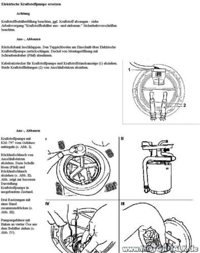

so jetzt habe ich die den hinteren Sitzbank rausgebaut, Bodenverkleidung raus, und das war ein rundes schwarzes teil aus Plastik, hab es auch rausgekriegt.
Aber das Teil drunter wo die 2 schläuche und ein Stecker drin sitzt kriege ich nicht raus, wie macht man das?

kanst du bei zündung stufe 2 das kraftstoffpumpen relae hören, im beifahrer fussraum über dem steuergerät ?
ansonstem leg doch mal strom direkt, auf die pumpe , um zu Testen op diese fördert😉
ausbau anleitung im anhang!😉
Anleitung

Und wie kriege ich das blech vom Bild I von deiner Anleitung ab?

wie kriege ich jetzt das teil raus ohne das Opel Specialwerkzeug?

in dem "So wird gemacht" steht was mit nem Kunststoffkeil oder vllt. ein holzkeil und nem Hammer den Sicherungsring entfernen, sofern das Werkzeug nicht zu verfügung steht.
!!!!!!Da ist auch noch ein hinweis von wegen keinen Stück Metall nehmen, wegen der gefahr von Funken!!!!! Daran sollte man soch schon dann auch halten.

es gibt 4 Nut and dem runden Ding, und die sitzen in einer art Schiene drin, dh die Nut muss man anscheinend rein drücken mit dem Hammer, und dann das runde ding wo die schläusche sitzen drehen. Aber das kriege ich nicht hin. Kennt jemand einen anderen Trick vielleicht?
