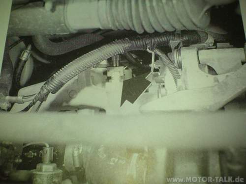

So mal ein bisschen im Motorraum rumgeschaut, und da ist uns was aufgefallen.
Ich hab mal ein Foto gemacht:
http://data.motor-talk.de/data/galleries/1116129/2295201/01-49361.JPG
Ist es normal, dass wenn man Gas gibt, dass diese Feder sich sehr langsam bewegt?
AGR-Ventil haben wir mal den Stecker abgezogen und sind ein Stück gefahren, aber leider keine Bessergung.
Hat jemand erfahrungen mit diesem "Leiden" 😕 .

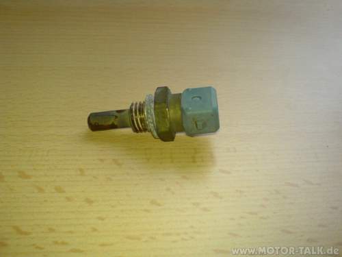

Hab grad ein bisschen gelesen und zwar:
Ich vermute wir haben den falschen Temperaturfühler getauscht.
Haben den Kühlmitteltemperaturfühler gewechselt.
War das der richtige?

Du musst den 2-poligen KTG tauschen. Der 1-polige an der Einspritzung ist der fürs Instrumentenbrett.

ABER: Wo sitzt dieses blöde KTG beim 3 Zylinder 😕 .
PLEASE HELP ME 😉
MfG RTO
Manchmal sagen doch Bilder mehr als Worte ;-)
klick
TempSensor Motorsteuerung = KühlmittelTemperaturGeber
gruß Acki
