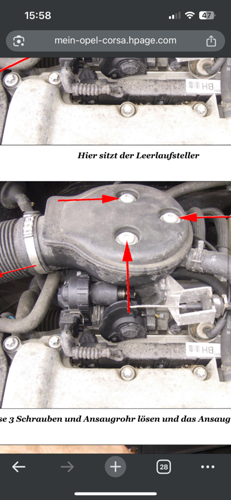

ich habe einen Corsa B Automatik Baujahr 2000 1.2. nimmt kein Gas also keine Leistung habe alles versucht aber leider kein Erfolg, habe Steuerkette neu
Leerlauf Regler neu
Zündkerzen und zündspüle neu
AGR neu
Drosselklappe ist gebraucht aber funktioniert einwandfrei.
Bitte um euer Hilfe

LMM... Original oder von Bosch kaufen..NEU
Ich versuche zu ersetzen und gibe es Bescheid aber das Auto hat seilzug
Ich bin auch für den Luftmassenmesser (LMM).
Aber was hat das mit Seilzug zu tun?
Gruß Acki
Nichts hat das damit zu tun..
Ich meine Gas Pedal ist mit dem seilzug und wenn ich den Ansaugroher abschraube und Auto starte und Gas geben nimmt auch kein Gas an
Bild #211595815
Ich verstehe nicht was Du schreibst,sorry..
Ich kann leider kein Video hier runterladen Motor läuft im Leerlauf ganz normal sobald ich voll Gas gebe nimmt erst sehr spät bis die Drehzahl hoch geht also sehr spät kommt Gas an
Dann tausch doch mal den Luftmassenmesser gegen einen neuen. Aber einen von Bosch.
Und reinige mal Drosselklappe und Kurbelgehäuseentlüftung.

Darauf hin habt ihr alles neu gemacht was du geschrieben hast?
Kette agr LLR Kerzen Zündmodul etc?
Warum ?
Leerlauf Regler habe ich schon gewechselt weil mit am Fehlerspeicher gezeigt hat Fehler ist weg aber Problem ist noch da und Zündkerzen ich Zündspule auch neu !
LMM
LMM noch nicht ich werde es kaufen von Bosch den gleichen und hoffe ist das der Problem ! Aber wenn man Stecker von LMM abzieht und von Lambdasonde abzieht muss normal laufen ?
Nein schlechter oder gleich aber nicht besser
Habe beide Stecker abgezogen hat nichts verändert? Kann auch Steuergerät sein ?
