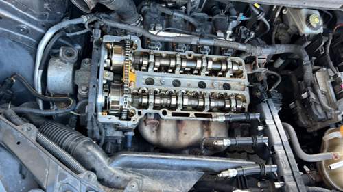

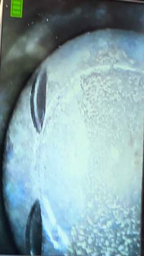

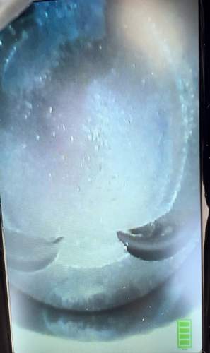

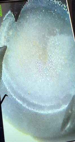

Gestern hatte ich das Vergnügen, mit meinem Corsa liegen zu bleiben. Bei 100 km/h und starkem Regen fing er plötzlich an zu stottern und ging dann ohne Vorwarnung aus. Die Batterielampe leuchtete auf, und ich musste an einer sehr unübersichtlichen Stelle anhalten. Ich versuchte, den Motor erneut zu starten, aber ohne Erfolg. Der ADAC konnte keine Fehler auslesen, bemerkte jedoch, dass es keine Rückmeldung von den Ein- und Auslassventilen gab, was die Vermutung einer Problematik mit der Steuerkette aufkommen ließ. Nachdem das Fahrzeug abgeschleppt und zu Hause angekommen war, entfernte ich die Zündkerzen und inspizierte die Zylinder. Abgesehen von leichten Korrosionsspuren konnte ich keine Fehler feststellen. Beim Drehen des Motors mittels Kamera sah ich mir auch die Ventile an und konnte kein Aufeinanderprallen feststellen. Trotzdem alles ohne Erfolg, und ich fand auch nach Recherchen keine Lösung. Habe dann noch die Spritzufuhr überprüft und auch diese war unter Druck. Hatte mal ein Problem wo er keinen Sprit mehr bekommen hatte. Auch den Zündspulenstecker musste ich mal tauschen wegen sowas. Ich bin nun etwas verzweifelt und würde gerne eure Erfahrungen und Ratschläge hören.
Habe von einem Opel Corsa C ein Video gefunden wo der OT Sensor oder der Kurbelwellensensor sein könnte. Was eben sehr komisch ist, dass die Batterie Lampe anging und im Fehlerspeicher keine Rückmeldung ist. Zudem will er überbrückt auch nicht anspringen. Normalerweise hätte ich auf die Batterie selbst oder die LiMa getippt. Dabei wäre der Motor aber in der Regel nicht ausgegangen. Auch ein schlagen oder ähnliches gab es nicht. Also wie Steuerkette gesprungen und Ventile zerdrückt.
Habe mal Bilder der Kolben beigepackt. Qualität ist leider naja.

Dreht der Anlasser den Motor normal? Gibt es dann besondere Geräusche?
@Yoki069
Wie hat denn der ADAC festgestellt das er keine Rückmeldung von den Ventilen bekommt?
Wie soll das denn gehen?
Mache einen Kompressionstest und schraube mal alle 4 Zündkerzen aus, lege das Gewinde an Masse mit einem Kabel umwickelt und schaue ob ein Zündfunke vorhanden ist.
Und schaue mal ob der Stecker drauf ist zum Zündmodul.

Also habe ich gemacht und habe keinen bis sehr schwachen Funken. Habe daraufhin alle Kabel abgesteckt und von der Nockenwellenversteller ist Öl durch den gesamten Kabelbaum bis zum Steuergerät durchgedrückt. Wahrscheinlich ist also auch dieser fritte. Zudem die Batterie gestorben und LiMa denke ich gleich mit dazu. Also alles in allem habe ich wieder richtig Glück. :rolleyes:
Der ADAC hat wahrscheinlich die Nockenwellenversteller ausgelesen oder den Nockenwellensensor. Sonst kann ich es mir nicht erklären. In einem Video von den KFZ Profis gab es mal den Fall mit dem Corsa C und da sah das Fehlerbild sehr ähnlich aus.
Die Steuerzeiten sehen korrekt aus und weder Beschädigung an der Kette noch am Ritzel sind sichtbar. Zudem ist auch die Prüfstelle an der rechten Seite der Nockenwelle korrekt zueinander. Also zumindest im Augenmaß. Leider habe ich kein Fixierwerkzeug da gehabt.

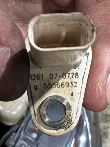

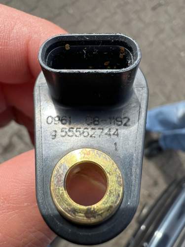

Es ist der Kurbenwellensignalgeber/Sensor der defekt ist. Habe ihn rausgenommen, gereinigt und wieder eingesteckt. Er ging direkt wieder an aber lief unruhig bis er aus ging.

2x Febi Steuerventil Nockenwelle für Opel (eine der beiden war undicht und hat Öl in den Kabelbaum gedrückt. Weitesgehend gereinigt und auch beide Stecker des Steuergeräts komplett gesäubert)
Neuer Nockenwellensensor Artikelnummer 55566932
Neuer Kurbelwellensensor Artikelnummer 55562744
