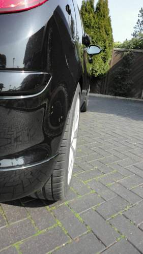

@Aczez
Welche Reifen Felgen Kombination hast du denn drauf??
Wenn du 18 Zöller hast, kannst du per Einzelabnahme versuchen 225/40 R18 eintragen zu lassen.
Hatte damals der Vorbesitzer unseres Corsa D GSI machen lassen, inkl. 10 mm Spurplatten.
Serie ist 225/35 R18, Reifen sind teurer als 225/40 R18.
225/40 R18
225/40 R18
225/40 R18
