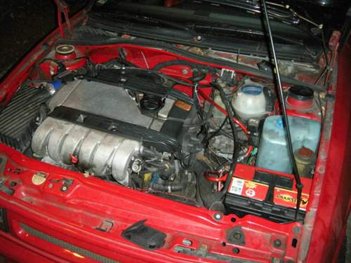

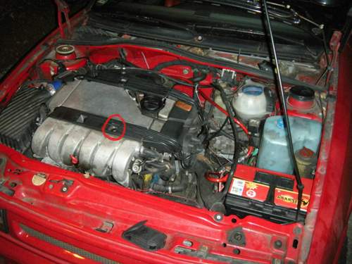

Also Ich hab nen VW Corrado ursprünglich war es nen G60 aber da is nen Golf 3 VR6 2.8L drinn.
Aber irgendwie habe ich zu wenig Power hab ich das gefühl. Hat mich auch nicht so interessiert ne weile des ding konnte man trotzdem fahren halt. In letzter Zeit fing er dann an mit Zittern und so da musste ich was machen dann. Wo die karre anfing mit zittern war überhaupt keine leistung mehr da. Der motor musste immer über 2000 Umdrehung sein das der nich geschüttelt hat so krass war das.
Ich habe dann mal Zündkerzen gewechselt, die alten waren richtig am sack, (verschmutzt, verrußt und verölt) Öl stand war auch auf maximum und auch stark verschmutztes Öl und so. 5 Kerzen hab ich gewechselt aber der 6. war so stark fest das mein "billig" werkzeug kaputt gegangen ist sogar xD Also bin ich mit 5 neue und 1 alte kerze rum gefahren ca. 1 woche. Keine veränderung, die karre zittert trotzdem.
(ich fahr sowieso nich so viel rum) dann hab ich halt 1 woche nach dem 5 zündkerzen wechsel, Werkzeug von mein kumpel ausgeliehen und den 6. auch noch raus gekriegt und gewechselt. Jetzt war die karre echt gut, kein zittern ganz ruhig und mehr leistung aber irgendwie fehlt da trotzdem was glaube ich.
Öl habe ich dann auch wechseln lassen 3 tage nach dem wechseln der 6. Zündkerze. (Castrol GTX High Mileage 15w40). Habe aber 5liter füllen lassen so das der etwas mehr als mittel drinn hatte, also 75%, aber nicht maximum. Heute (2 Tage nach dem Öl wechsel) nachdem mir vorkam das da immernoch wenig leistung is wollte ich mal nach den zündkerzen schauen. Die 5 die ich zuerst gewechselt hatte waren verrußt und etwas verölt, und die 6. sogar verrußt UND stark verölt UND voll fest geschweißt fast ging echt schwer raus wie wo ich die alte raus gemacht hatte.
Kann es vlt sein das die verölt sind weil ich Öl erst später gewechselt habe? Aber wie erklärt sich dann die 6. Kerze? Weil die richtig stark verölt ist. Ich werde mal demnächst die kerzen putzen und so rein machen nochmal um zu sehen ob die wieder verölt raus kommen.
Ich habe noch in anderen internet seiten über Zündkerzen gelesen. Bei verrußung steht das irgendwas mit Kaltstart regelung vlt nicht stimmt oder Luftfilter verschmutzt.
Nun muss ich erwähnen mein KFZ freak von dem ich die karre gekauft habe zeigte mit 2 Sensoren unter der Ansaugbrücke das die irgendwas mit kaltstarten zu tun haben und ich sollte die tauschen. Ohne ihm was zu sagen ich sagte ihm nur das die karre irgendwie wenig unter der haube drauf hat als es ist und der hat gleich gemeint "ja ich muss bei dir eh noch den Kaltstart bla bla umstecken" oder so. Kann das viel unterschied machen, leistung mäßig, diese Kaltstart sensoren da oder was auch immer die sind is so gelbes und blaues stecker ...
Zudem muss ich noch sagen der Luftfilter kasten soll angeblich ein Golf 2 Luftfilterkasten sein bei mir. Und will mir auch neue Luftfilter kaufen weil die übel verschmutzt is, und wenn ich da Golf 2 Luftfilter anschaue das sind alles fast für 1.8L maschinen und so. Von 2.8 is da nichts xD Kann dadurch vielleicht auch nen leistungsverlust entstehen? Wenn ja würde überhaupt in den Motorraum so nen Golf 3 VR6 Luftfilterkasten rein passen in ein Corrado ?? weil der Golf 2 Luftfilterkasten scheint ja auch gerade noch so rein zu passen :/
Ich hab kein plan so von autos und bin auch ratlos, das ewige rum suchen im netz kotzt auch an ich hoffe ihr könnt mir mal weiter helfen

lass mich raten, die verölte Kerze ist an der Beifahrerseite die hintere?
Ist die 6. Kerze glaub ich, aufm Bild nochmal markiert
Veroelte-kerze
die klappe die du meinst ist gedacht um dem Motor im Kalten Zustand warme Luft vom Krümmer ansaugen zu lassen. Damit er schneller warm wird und sich das Gemisch besser bilden kann. Wenn da ein schlauch ab ist zieht er erstens falschluft, da das schlauchende ja immer offen ist und die andere seite irgendwo am Motor hängt und zweitens bekommt er dann auch warme luft wenn er warm ist. und das ist nicht wirklich gut für die Leistung.
du kannst das ja mal kontrollieren. im kalten zustand (Motor muss natürlich laufen) sollte die klappe mit dem schlauch zum krümmer hin offen sein und im warmen Zustand sollte sie umschalten, sodass der schlauch zum krümmer zu ist und der schnorchel nach vorne offen ist

ok, war ein Versuch, sonst ist es immer der erste Zylinder der tot geht 😁
die Klappe wird nicht angeschlossen sein weil der VR die eigentlich nicht hat, deswegen wird auch kein offener Anschluss am Motor sein wo er Falschluft zieht, dafür ist kein Anschluss vorgesehen...

erstma ist ein umbau von g60 auf vr6 ein gewaltiger rückschritt
was hast du denn für ne auspuffanlage dran? ansonsten mal fehler auslesen lassen
Der typ von dem ich das Auto gekauft habe war ja nen Mechaniker und hat den Wagen selber umgebaut. Angeblich war der G60 Lader kaputt und er hat nen VR6 gefunden und hat Motor und Getriebe usw alles auf VR6 umgerüstet.
Auspuff is nen Remus Sportauspuffanlage. Wo ist denn bei nem Corrado der Fehlerspeicher eigentlich? Das ich es einem anderen Kumpel auslesen lassen kann der hat mir das auch vorgeschlagen gehabt aber wir hatten kein plan wo der ist oder OB er einen überhaupt hat weils nen Bastlerwagen ist x,X
