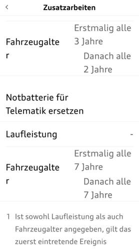

Hallo miteinander,
diese Gateway Batterie soll man nan 7 Jahren tauschen. Wisst ihr wo die ist und die Teilenummer?

12/2024 wird sich dein System melden, zeitbasierte Inspektion alle 7 Jahre.
.jpg

Ich wurde im Rahmen der Inspektion darauf hingewiesen, dass die Batterie gewechselt werden sollte, da das Fahrzeug 7 Jahre alt ist. Allein die Batterie kostet 135 € + Einbau ca.40 €.
Ich habe sie nicht wechseln lassen, da ich noch nie Probleme und keine Fehlermeldung damit hatte. Solange alles funktioniert, bleibt die Batterie drin.

Es wird kein Fehler im Fehlerspeicher gespeichert sein. Wenn das so wäre, hättest du im FIS eine Fehlermeldung und die SOS-LED wurde nicht grün leuchten.
