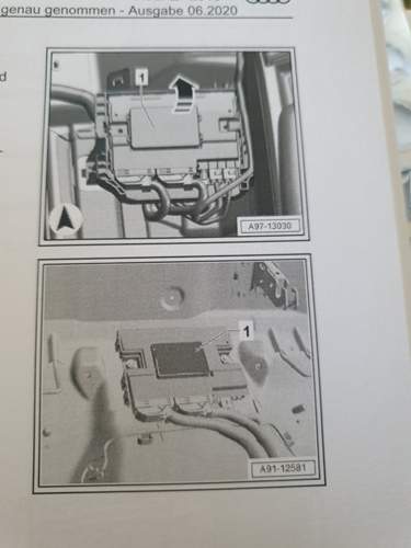

Hallo miteinander,
diese Gateway Batterie soll man nan 7 Jahren tauschen. Wisst ihr wo die ist und die Teilenummer?

Falls jemandem interessiert, habe ich folgendes über das Connected Gateway - Batterie für Notstrombetrieb ersetzen-beim SQ7 Bj 2018, in die Werkstattbücher gefunden:
-Die Notbatterie befindet sich im Diagnose-Interface für Datenbus J533
-Das Diagnose-Interface für Datenbus J533 muss nicht ausgebaut werden.
Batterie für Notstrombetrieb befindet sich im Diagnose-Interface für Datenbus J533
Ausbauen:
-Zündung und alle elektrischen Verbraucher ausschalten und Zündschlüssel abziehen.
-Bodenbelag auf der Fahrerseite ausbauen>Rep.-Gr. 70
Verkleidungen Innenraum; Bodenbelag aus und einbauen.
-Verrastungen entriegeln und Deckel -1- vom Connected Gateway in Pfeilrichtung nach oben abnehmen.
-Batterie für Notstrombetrieb -1- aus dem Diagnose-Interface für Datenbus J533 herausschwenken.
-Elektrische Steckverbindung entriegeln und trennen.
Einbau.
Einbaumaßnahmen erfolgen in umgekehrter Reihenfolge.

Beim B9 sitzt das Gateway unter der Rücksitzbank...ansonsten gleiche Vorgehensweise...
