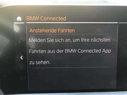

Funktioniert bei euch Connected drive einwandfrei?
Bei mir nicht..., leider.
Was mich am meisten stört, ist, dass ich von meinem Handy
über die Bmw app keine Navi-Ziele mehr senden kann!
Kommt im Auto einfach nicht an. Funktioniert das bei euch, oder
mache ich was falsch..?
Lg julmar

Heute Anruf von Bmw, ob Connected drive nun bei mir funktioniert...?
Sagte nein, funktioniert noch immer nicht bei mir!!
Dann erzählte mir dieser Bmw Mensch, ob ich wohl den Code im Fahrzeug eingegeben habe?
Wo und wie wusste er auch nicht, da er im g05 nicht mal gesessen sei.
Nun meine Frage und Bitte:
Nein, ich habe nirgends einen Code erhalten bzw im X5 keinen eingegeben.
Muss man einen eingegeben?
Wo erhalte ich, wenn nötig, diesen Code?
Wo gibt man den dann ein?
Bei meinen zig Vorgänger Bmw funktionierte Connected drive ab dem ersten Einsteigen ohne meinem Zutun...!
Vielen Dank für eure Hilfe...!!

@Julmar: hast Du schon einen Account angelegt? Das geht auf verschiedene Arten, per Web-Interface, oder vom X5 Cockpit aus und ich meine auch per Handy-App.
Mit dem Code könnte das hier gemeint sein: If you don’t already have a ConnectedDrive account, you can register via the simple process on the app or via the ConnectedDrive link on the bmw.co.uk website. If you are already a BMW driver and use the app, you will just need to login and add a new vehicle. Your vehicle chassis number will now be displayed on the menu screen to assist you with your registration. Once you have registered your vehicle on the app, a unique pin number will be sent to the car. To view this, go to the ConnectedDrive menu and select ‘Messages’. Enter this pin into the app or ConnectedDrive portal to complete the process. Once your BMW has been added to your account, refresh the ConnectedDrive system for all services to fully activate.
vom X5 aus geht es über einen QR Code

Ja, mit dem Handy bin ich mit meinem X5 verbunden, da musste ich die Fahrgestellnummer eingeben. Da funktionieren, bis auf „Neue Ziele ins Auto senden“ so ziemlich alles...!
Deine tipps probiere ich heute mal!
QR Code, noch nie im X5 gesehen..?

Könnt ihr euch, eure individuellen Fotos, im splitscreen hochladen....?
Verstehe es nicht, hab alles, wie geschrieben, gemacht....!
Wo zum Kuckuck soll ich mich noch anmelden??
Oder es funktioniert einfach nicht...
Lg julmar

Geht es hier nicht darum, dass der die Daten des momentan mit dem Fahrzeug verbundenen Mobiltelefons aus der Connected App ausliest? Z.B. Kalenderzugriff etc.
Habe es ernsthaft aufgegeben!
Bin schon ein bisschen sauer auf Bmw!
Habe zwischenzeitlich x-mal mit der hotline gesprochen, half alles nichts!
Habe mich im Fahrzeug mit Benutzername, Passwort angemeldet, geht aber kein Connected drive..
Außer der Wettervorhersage..
So eine ScheiXXerei bzgl Connected drive hatte ich bei all meinen Vorgänger Bmw nicht!!
