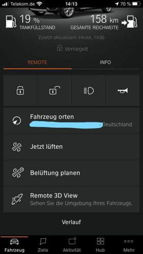

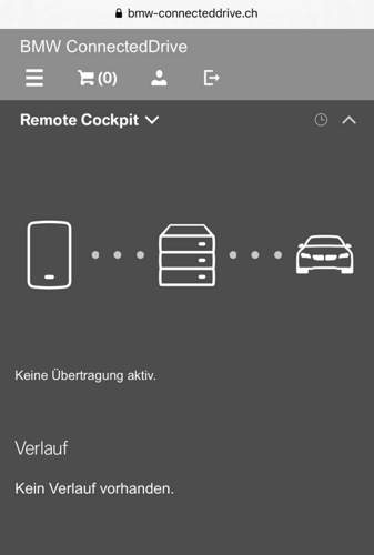

Gute Frage! Bei mir zeigen App und Website den Stand vom 23.12.2019, seit da steht alles still.
Habe das Fz schon komplett gelöscht und neu verbunden, hat nichts gebracht. Ebenfalls FZ auf Werkseinstellung hat nicht geholfen.
Ziele senden geht, also in eine Richtung scheint die Verbindung zu funktionieren.
A3f681b9-da32-4148-bbdc-acbbc7d523bc
Bei mir wird da bei "Fahrzeugstatus aktualisiert" immer die Zeit des letzten Verriegelns oder der letzten Remote Aktion angezeigt. Und bei Fahrzeugortung steht der aktuelle Standort.
Habe noch I-Stufe von 07-19 ohne Remote 3D View drauf. Morgen habe ich Termin zum Update der I-Stufe auf 11-19.
Hab gestern mal einen Tipp aus dem 3er Forum versucht: die Radio ON/OFF Taste für eine Minute gedrückt halten. (Das System startet in der Zeit 3x neu.)
Brachte erstmal nix, jedoch am Abend funzte die App nach knapp einem Monat wieder. Auch heute scheint sie problemlos zu gehen. Standort, Tankfüllung und km-Stand werden wieder angezeigt. Remote 3D nicht, da warte ich noch auf die Antwort von CD.

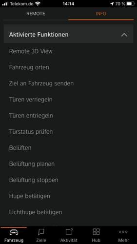

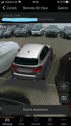

Und Du hast sicher I-Stufe 11-19 drauf?
Wurde bei mir heute aufgespielt und es funktioniert auf Anhieb per Remote ohne im Fahrzeug etwas einstellen zu müssen.
Datenschutzeinstellungen vom Fahrzeug mal überprüft?

Ne, habe das Update noch nicht. Laut Händler gibt es das gar nicht und CD „sucht nach einer Lösung“...
Mühsam, aber wenigstens geht die App wieder.
Datenschutzeinstellungen hab ich geschaut.

Wie willst Du dann Remote 3D View nutzen, wenn Du noch I-Stufe 07-19 hast?
Lass Dich doch nicht so hinhalten. Hinfahren, freundlich auf Update bestehen und Ruhe haben.
Hat mich eine Mail gekostet und zack war der Termin zum Update gebucht. Kann doch nicht so schwer sein....

Heute Morgen abgegeben, Leihwagen bekommen und vor dem Mittag kam schon die SMS, dass es fertig ist.
Update selber soll wohl so 1-2 Stunden dauern, aber ich hatte ihnen den ganzen Tag Zeit gegeben, da ich ja eh zur Arbeit musste.

Nee, einfach Update der I-Stufe auf 11-19 verlangen wegen fehlendem Remote 3D View. Mehr musste ich auch nicht sagen.
Der Meister ist dann mit mir noch durchgegangen, ob grundsätzlich Connected und der Account funktioniert und ob die Datenschutzeinstellungen freigeschaltet sind, damit der Remotezugriff überhaupt möglich ist.
