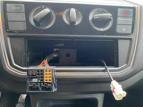

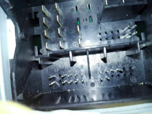

Hallo, auch ich klinke mich hier nochmals ein.
Ich hab meiner Tochter das 1S0035871 gekauft, was auch im Bild von @PrinzEdelmut zu sehen ist.
Bei ihrem gebrauchten Up 2018 war wohl mal ein Radio der Art verbaut, da alles drin war, also Antenne und Lautsprecher auch.
Wir haben nur die Blindblende entfernt, den QuadLock und die Antenne angestöpselt und schon ging das Radio an.
Aber, nun geht es bei Ausschalten der Zündung nicht aus und auch Bluetooth meint, wenn man es einschalten will, das erst die Zündung angeschaltet werden müsste.
Aber wo kann man denn nun Zündungsplus drauf legen? Lediglich sind in meinen Augen 11 und 12 ja noch verfügbar, die im Stecker nicht belegt sind.
Weiß jemand, wo man das Zündungsplus anschließen kann?

Das wird über den CAN Bus gesteuert. Der wird in der Radiovorbreitung fehlen.
Wo der CAN Bus bei dem Radio angeschlossen wird weiß ich nicht
War eben selber mit meiner Tochter, erst bei einer prof. Autoradio-Einbau-Firma, dort auch die Aussage mit dem CAN-Bus bekommen, das VW das freischalten muss, bekommen und danach zu VW.
Als ich dann speziell darauf hingewiesen habe, das dem CAN-Bus wohl mitgeteilt werden muss, das nun wieder ein Radio eingebaut sei, haben sie sich zu einem Freischalt-Termin "herablassen" können.
Ich berichte weiter...

Du mußt erstmal klären ob der CAN Bus am Radio auch anliegt. Wenn nicht wird das mit dem Freischalten auch nix.
@A-punkt schrieb am 12. März 2022 um 11:15:05 Uhr:
Die Frage hab ich mir auch schon gestellt. Ist ein entfernen des CAN-Bus im Up überhaupt möglich?
Es war ja scheinbar mal ein Radio verbaut.
Was macht der noch so, außer dem Radio mitzuteilen das Zündung an ist?
Am Lenkrad hat sie ja nichts weiter dran. Ok, dafür wäre ja auch noch ein extra Abzweig notwendig.
Ich hab mich jetzt aber nochmals etwas mehr reingelesen.
CAN-Bus ist ja so etwa wie ein "aufmoduliertes" Signal, so etwas wie die "Aufmodulierung" vom Internetsignal auf eine Telefonleitung a la ASDL oder auch beim Kabel-TV, wo auch Internet "aufmoduliert" werden kann. (bitte entschuldigt meine Begrifflichkeiten, ich versuche das nur so einfach zu erklären, wie möglich)
Und so wie ich CAN-Bus verstanden habe, gibt es da auch immer einen Sender und Empfänger. Und ich vermute das der Sender meist das Motorsteuergerät ist, welches ja bspw. mit dem Getriebesteuergerät kommunizieren muss.
Also gehe ich mal davon aus das der Up mit ziemlicher Sicherheit auch ein Motorsteuergerät hat, also den Sender. Klar kann man nun mit der Meinung auseinander gehen, aber ich glaube ehrlich gesagt nicht, das VW unterschiedliche Steuergeräte verbaut, nur weil in einem Auto mal ein Radio drin ist und im anderen nicht.
Und wenn man ein Original-Radio einbaut, sollte dies doch den CAN-Bus-Empfänger auch verbaut haben.
Ich hab zumindest keinen Adapter gefunden, der sich nur so einfach irgendwo reinstöpselen lässt.
Man findet immer nur die CAN-Bus-Adapter vom QuadLock-Stecker auf DIN.
Und da ist ja klar, das Fremdradios diesen Adapter brauchen, weil Sony und co. können ja nun schlecht CAN-Bus-Empfänger sämtlicher Autotypen verbauen.
Ich würde davon ausgehen, das da eine Freischaltung genügen sollte. Aber OK, ich werde Freitag sehen was kommt.
Das muss kein Radio verbaut gewesen sein. Das ist die Radio-Vorbereitung ab Werk, falls jemand ein Fremdradio verbauen möchte. Da Fremdradios mit dem CAN Bus nix anfangen können, gehe ich davon aus, dass auch kein CAN Bus am Stecker anliegt.
CAN Bus läuft über ein eigene 2-Adrige Leitung. Damit sind alle Steuergeräte und das VW Radio untereinander verbunden. Dadrüber läuft die gesamte Kommunikation des Autos. Für das Radio ist da neben Zündung ein auch die Beleuchtung des Radios bei Licht ein.
Muss Dir leider recht geben. VW konnte nichts bewirken. Schade das die da erst selber bauen mussten und das nicht von sich aus wussten.
Meine Tochter behält es nun drin, wie es ist. Und dann kommt halt ein Bluetooth-Transmitter in den Zigarttenanzünder. Gibt's ja zu Hauf die Teile.
Damke Euch aber für die Infos.
PS: Ich finde das aber von VW eine seltsame "Radiovorbereitung". Nur Antenne, Lautsprecher, Dauerplus und Masse. Hätte man, wenn man an freiverkäufliche Radios gedacht hat nicht gleich auch Zündungsplus da mit hinlegen können?
Aber ich denke das gehört in die Kategorie, das man das niemals erfahren wird...
