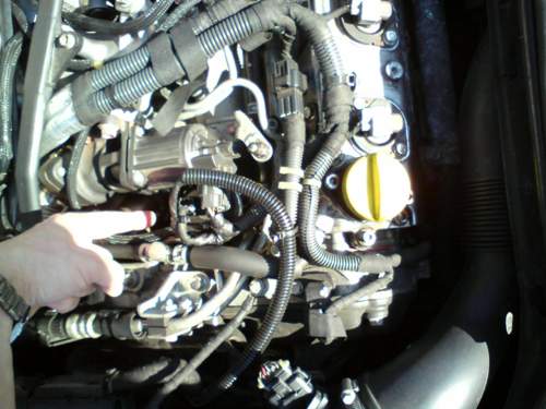

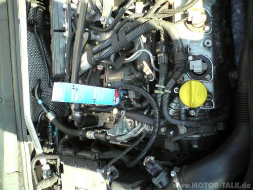

ich habe mir eine Tuning Box für meinen Signum gekauft und wollte sie heute anschließen. Die Anleitung die dabei war, war Fahrzeugspezifisch aber leider war die Steckverbindung für den Common-Rail bei mir nicht da wie auf dem Bild.
Ich wollte euch fragen ob es von dem Motor im Signum mehrere Ausführungen gibt? Oder hat vielleicht jemand von euch auch einen Signum, der mir vielleicht sagen könnte wo sich der Anschluss befindet.

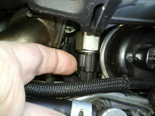

Es gibt den Y30DT und den Z30DT. Bei letzterem würde so ein Stecker am Drucksensor gar nicht dazwischen passen. Wie eng es beim Y ist weiß ich nicht, jedoch erwarte ich da keinen Unterschied, die Unterschiede der beiden Motoren findet man an anderen Stellen.

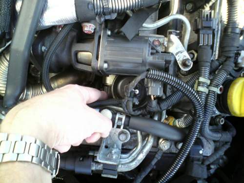

danke dann werd ich mal auf das Bild warten und gucken ob ich ihn dann finde. Ihr seit aber der Meinung das ich es lieber lassen soll mit der Box? Aber ausprobieren würde ich es gerne, falls es meinen Vorstellungen doch nicht entspricht dann kann ich sie ja immer noch wieder ausbauen.
Da issa
Dsc01113
Dsc01114
andere Perspektive
Dsc01116
Dsc01115
vielen dank für deine Bilder😁😁😁
dann kann ich mich morgen bei meinem gleich mal auf die Suche machen nach dem Stecker😉
monza das sieht aber nicht nach arbeitsfinger aus :----)))))))))
ich habe eben mal nach geguckt und leider ist mein Motor doch etwas anders aufgebaut als deiner. Ich habe auch mal ein Foto gemacht von meinem. Leider ist der Stecker nicht an der selben stelle wie deiner ist.
Keine Antworten mehr?? Falls von euch jemand den Y30DT hat, ich wäre um jede Hilfe dankbar.
So ich hatte das gleiche Problem und hab im Internet zu dem Thema auch nix gefunden, immer war nur ne Erklärung für den Z30DT.
Deshalb bin ich mal zu meinem freundlichen Opel Händler gefahren und die haben mir dann erzählt das als erstes die Ansaugbrücke runterbauen muss, anschließend seht ihr ein kleines weißes Stoffsäckchen, dieses müsst ihr abziehen und dadrunter befindet sich der Stecker. Ihr werdet den so aber noch nicht abbekommen, wegen Platzmangel. Ich habe einfach die Schrauben von der Kraftstoffverteilung gelöst und ein bisschen nach hinten gedrückt, dann bekommt man den Stecker so grade ab.
Nochmal ausführlich zum Bild.
1: Das flache schwarze Rohr entfernen
2: Das Steuergerät abklemmen und entfernen
3: Die Unterdruckschläuche abziehen (GENAU MERKEN WO WELCHER SAß)
4: Den Rohrbogen entfernen (hat an jeder Anschlusstelle eine Dichtung sitzen, aufpassen das die nicht wegkommt)
5: Ansaugbrücke entfernen
Ein Bild wie es aussieht wenn die Schritte vollzogen sind folgt heute Abend. Hab es leider auf einem anderen Rechner 🙂
Hoffe damit ist erstmal geholfen 🙂
könntest du nochmal ein Bild einstellen wo du dieses gemacht hast?
GEHT ABER OHNE ABBAUEN DER ANSAUGBRÜCKE AUCH !!
