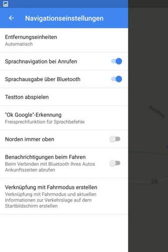

@CC2 schrieb am 7. Dezember 2016 um 21:06:51 Uhr:
Das doofe mit dem Handy und google maps ist, dass die Aussage nicht über Bluetooth ans Auto geht um von den Lautsprechern zu ertönen.
Doch das geht:
Zuerst muss man unter Google Maps unter "Einstellungen" -> "Navigationseinstellungen" die "Sprachausgabe über Bluetooth" aktivieren. Am Gerät im Auto muss man auf BT-Audio wechseln.
Der Nachteil dabei ist, dass man eben auf BT-Audio ist und daher neben der GoogleMaps-Navigation nur dann etwas anderes hören kann, wenn man es über das Smartphone streamt.
Also z.B. Spotify über Handy und BT-Audio und Google Maps Sprachausgabe funktionieren, oder Radio vom Handy (z.B. via TuneIn) zu BT Audio und Google Maps
Aber es geht dann nicht, den Radio vom "Auto-System" abspielen und gleichzeitig Sprachausgabe von Google Maps (weil die ja BT-Audio braucht).

Mit der GoogleMaps App kann man auch navigieren und natürlich auch die Fahransagen ausgeben (direkt am Smartphone oder eben über Bluetooth). Zu den Einstellungen in dieser App kommt man, wenn man auf die drei Striche oben links drückt. Alternativ kann man auch AndroidAuto benutzen. Dort kommt man auch zu GoogleMaps. AndroidAuto kann jetzt ja auch direkt am Smartphone verwendet werden. Dann aber halt nur über das Smartphone-Display und nicht über das "Auto-Display". Bluetooth-Ausgabe des Tones geht aber auch dann.
hier ein Bild

@rastata schrieb am 8. Dezember 2016 um 21:26:31 Uhr:
hier ein Bild
Das geht anscheinend nur wenn man am auto auch BT audio wählt, statt normal eine CD abzuspielen.
Ja, ist so. Das hatte ich so ja auch schon geschrieben (und auch als den Nachteil dabei bezeichnet). Man muss auf BT-Audio sein. Was bedeutet, dass die Musik dann auch über das Smartphone via BT kommen muss. Gibt leider nur das "Entweder-Oder".
