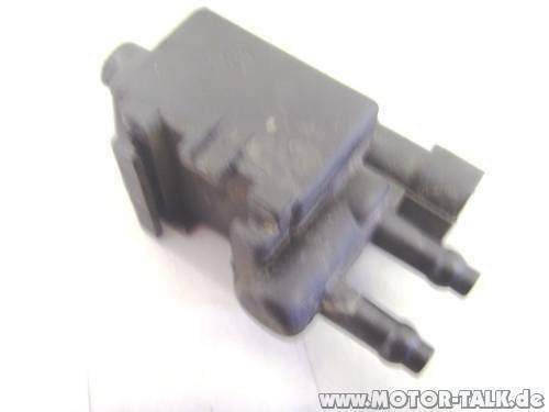

hinter der ansaugbrücke sitzt bei mir ein solcher abzweig mit einem 2poligen stecker an einem unterdruckschalter.
Machst Du mir bitte ein Foto bei Gelegenheit von diesen Unterdruckschalter? Evtl. mit Umgebung, damit man seine Lage leicht verorten kann. Danke 🙂

der unterdruckschalter sieht etwa so aus wie der im anhang.
(nicht haargenau so aber sehr ähnlich)
er sitzt an einer kleinnen halterung recht weit oben , gleich links neben dem ausgleichsbehälter.
Unterdruckschalter
Danke, also ich dachte der wäre am Abgasrückführungsrohr. Bei mir ist dieser Schalter am Rahmen unter den Wischern.
Und damit ist dann alles ok, die Kabel sind dran. Diese Abzweigung habe ich dann nicht gemeint, matze. Es gehen weiter zur rechten Wagenseite noch so ein kurzses Stück ab. Bei dir nicht?
