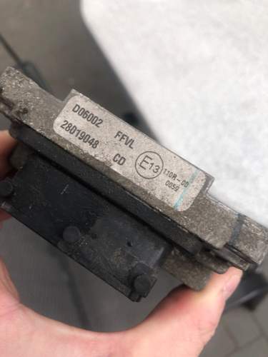

wollte mal kurz schildern was ich so erlebe, in der Hoffnung es hat jemand einen Tipp für mich.
Vor 3 Wochen lief mein Combo C 1,6CNG nur noch auf 3 Zylinder. Werkstatt hat geprüft und neue Zündspule eingebaut. Alles Top. Dann am zwei Wochen ruckelt er plötzlich im unteren Drehzahlbereich. Ich habe dann neue Kerzen(natürlich beim Händler geholt CNG taugglich) geholt und eingebaut. Alles Top. Dann nach einer Woche ruckelt er wieder in unteren Bereich. Ich habe dann etwas recherchiert und erneut neue Kerzen eingebaut NGK NO 1. alls Top nun nach einem Tag ruckelt er erneut. Zu erwähnen allerdings ist das die Motorkontrollleuchte dauerhaft an ist. Werkstatt weiß nicht weiter sagte lediglich das es die Lamdasonde oder der Luftmassenmesser sein kann. Fehler sagt die ganze Zeit auch Lamdasonde an.

Dann ab in die Opel Werkstatt zum Fehlercode auslesen !
Update, das ruckeln im unteren Drehzahl Bereich ist nun weg oder nicht mehr mehr merkbar. dafür läuft er geschätzt nur auf 3 Zylindern. Zur Werkstatt schaffe ich es nicht mehr.
So, im Fehlerspeicher steht P0351,sollte heißen Fehlfunktion im Stromkreis, oder? Das alte ruckeln im unteren Drehzahlbereich ist nach wie vor vorhanden

Hört sich nach Motorsteuergerät an.
https://ecutronics.de/P0351-Zuendspule-A-Spannung-zu-niedrig-hoch
MSG defekt !!

Daran gedacht hab ich auch schon. Ein Bekannter hatte das bei seinem Opel das der Motor bei Wärme nicht starten wollte. Wo sitzt das Teil? Danke
Da Is das gute Stück

Dann google erstmal die Nummer auf dem MSG.
Ist auf der Rückseite keine Nummer oder auf der Vorderseite mit den Steckern ?
Steht da nur auf der Stirnseite ein Aufkleber ?

Auf der Rückseite ist auch ein Aufkleber. Mit dergleichen Nummer.
Dann mach mal Foto.
Siehe da.

Update, das Steuergerät ist nicht defekt.
