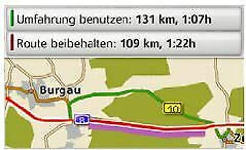

jep - allerdings kann man dies halt noch beeinflussen, ob es automatisch mit in die Berechnung einfliesst. Wenn z.B. die Einsparung durch eine Umgehungsroute kleiner ist als die zu erwartende Verzögerung im Stau, dann wir diese Umfahrung nicht mit automatisch einberechnet.
Wenn du aber lieber fährst als im Stau zu stehen und auf manuelle Neuberechnung eingestellt hast, wird dir die neue Route im Vergleich zur alten angezeigt und du kannst wählen (siehe Anhang)
Allerdings muss ich noch mal betonen, dass ich vom BMP ausgehe - mir aber ziemlich sicher bin, dass das COMAND die gleichen Einstellungen bietet.
gruss
tiny

Cool,
danke für das Bild, solch ein BMP Feature, das optisch direkt vergleichbar wäre, habe ich bisher beim Comand online noch nicht entdeckt. Erst recht nicht mit dieser genauen Art der Anzeige einer Stau-Umfahrung.
@Protectar [url=http://www.motor-talk.de/.../comand-online-t5206475.html#post42858938]schrieb
Cool,
das interessiert mich jetzt aber doch - kannst du mal beim COMAND nachschauen? Im BMP ist die Aktivierung der man. Berechnung unter Einstellungen / TMC; hier kann man "Autom", "Manuell", " Nie" auswählen. "Manuell" erzeugt og. Anzeige
