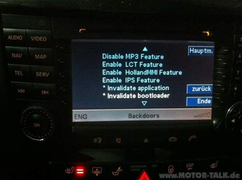

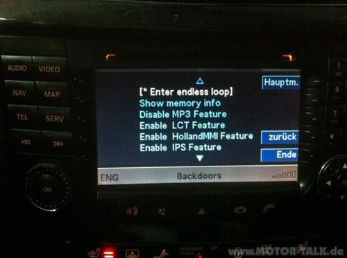

Nabend,
habe die Version 15/2004.
Denk ihr dass sich die MP3 abspielbarkeit verbessert? Mp3 DVD funktionieren übrigends auch nicht.
Habe in dem Backdoor Menü (siehe Bilder) damals MP3 enabled
und kann mir einer zu den Bildern erläutern was die Funktionen bedeuten?
- Enable LCT Feature
- Enable Holland MMI Feature
- Enable IPS Feature
-*Invalidate application
-*Invalidate bootloader
Danke weiterhin
Gruß Augi

also wie ich bereits oben geschrieben habe gab es mit der SW15/04 den Featurezuwachs und die hast du ja drauf.
Nein die abspielbarkeit wird mit dem Update auf 30/06 nicht verbessert.
Enable IPS Feature = Curvematic jedoch nicht über HU dauerhaft aktivierbar.
Enable Holland MMI Feature = Keine Eingabe von Zielen bei Fahrt möglich (nur im Stand).
Enable LCT Feature = Low Cost TeleAid
Der Rest ist unwichtig.
