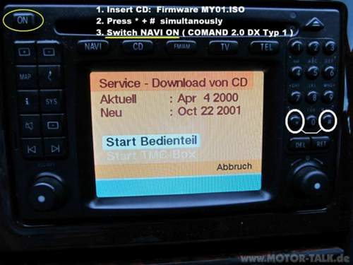

Zur INFO:
obiges FIRMWARE Update (ISO - Image) ergibt bei meiner Hardware:
W210 / 320 E / Bj 02/2001
COMAND 2.0 DX Typ 1 = Teile-Nr 210 820 54 89
- FIRMWARE Version-Nr vorher: 04.04.2000
- FIRMWARE Version-Nr nachher: 22.10.2001

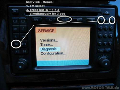

SERVICE - Menü über
1. FM - Taste drücken
2. MUTE + 1 + 3 ... gleichzeitig lang drücken
FIRMWARE-Update starten:
1. FIRMWARE Update CD reinschieben
2. NAVI aus
3. * + # gleichzeitig drücken und halten
4. NAVI einschalten
--> siehe angehängte Bilder
FRAGE: Gibts noch was Neueres --- wenn ja hat die FIRMWARE jemand ?
