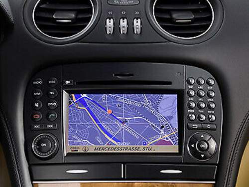

das Comand NTG 2.5 sieht so aus wie auf dem Bild. Zu erkennen sind die Comands der Serie 2.5 ganz einfach an dem SD Kartenslot über dem DVD Laufwerk.
Auf dem Bild ist auch deutlich zu sehen, dass ein Comand auch Navigation kann. Das können eigentlich alle Comand Geräte außer vielleicht, wie von Benzsport angemerkt, die Japanischen. Mit USA und Japan Geräten habe ich mich nie beschäftigt.

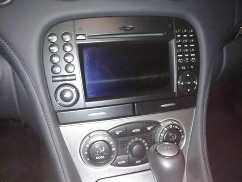

ich habe das Auto in Belgien gekauft (bestellt oktober 2008 und wegen der Bankenkrisis erst geliefert juni 2009!). Wie bereits geschrieben, habe ich damals keine Navi bestellt - kostete ca. 2.200,- euro mehr und ein Elektrohändler hatte mir gesagt einen Tomtom mit Bluetooth von nur nur 200,- euro wurde genau so gut sein. das Radio sieht genau so aus wie in der obigen Abbildung, auch mit eine Navi-Taste, aber ween ich die Taste drücke, passiert nichts.
Ich kann mal einen Navi-DVD suchen und probieren aber wie erklärt man dann die 2.200,- euro? oder habe ich dann doch keinen Comand ntg 2.5?? heisst es dann einen APS?
das Comand NTG 2.5 gibt es nicht ohne Navi. Wenn Du dieses Radio auf dem Bild hast ist auch ein Navi drin.
Ich bin mir nicht sicher ob die Navigation per Diagnose deaktiviert werden kann. Aber vorhanden ist sie in dem Gerät auf jeden Fall.
Wenn Du den SD Karten Slot über dem DVD Laufwerk hast ist es ein NTG 2.5.
Wenn Du eine DVD suchst dann wäre die richtige Farbe für das NTG 2.5 zitrusgelb.

Mach doch mal ein Bild von Deinem Comand und stell´ es hier ein. Dann sparen wir uns die Zeit für´s Rätselraten.
Das ist ein NTG 2.5, sogar mit DVD Wechsler.
Das hat auf jeden Fall ein Navi drin.
Ich kann mir nicht vorstellen, dass Mercedes das abgeschaltet hat, aber möglich ist Alles.
Such Dir jemand mit einer Star Diagnose der Dir die Navi Funktion wieder aktiviert.
