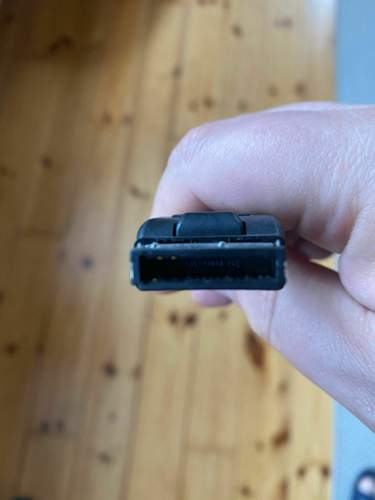

3. Frage: Was ist das hier für eine Schnittstelle? Gibt es die nur in Zusammenhang mit dem Code U518?
Bisher habe ich noch kein passendes Interface Kabel finden können.

Servus, ist das nicht der selber Anschluss wie in der Mittelarmlehne? Dann ist das ein normale Interfacekabel von MB. Darüber sollte eigentlich da i phone ohne Probleme laufen, nur Adroid geht nicht. Dann wäre ein BT Sender mit eben diesem Interfacestecker notwendig.
Das i phone müsste doch übers Comand steuerbar sein, allerdings meine ich mich zu erinnern, dass das nur mit dem Stecker geht und dann ohne BT. Da fehlt der Empfänger beim 2.5. Aber bitte nagel mich da nicht fest.
BT gibts z.B. von Watermark. Ich hatte ja das selbe Problem, aber gelöst. Einen BT Sender für KFZ nur mit USB Stecker habe ich noch keinen gefunden. Der von Watermark hat den Vorteil, dass man da noch über einen Zwischenstecker Strom abgreifen kann fürs Laden.

Aber es ist nicht der übliche MCI Stecker. Der passt nicht ...
Der hier gezeigte passt jedenfalls nicht.

Der Stecker sieht in der Tat anders aus, kann es sein dass der für eine besondere Telefoneinheit ist? Schaut aus, als ob da ein Antennenanschluss mit dabei ist.

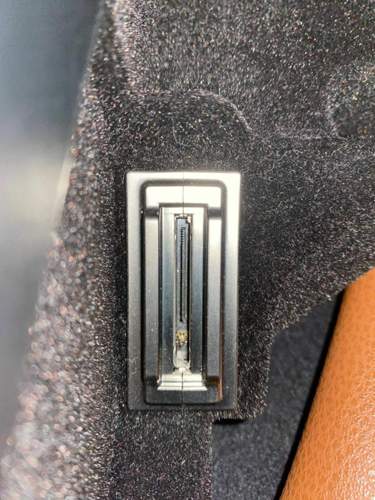

Nein, der Anschluss ist in der Mittelkonsole.
Ich hatte immer vermutet, dass es sich um einen Aux Anschluss handelt, weil der auch im Comand sichtbar ist. Es gibt in der Tat eine Art Ablage innerhalb der Konsole, die vor dieser Steckdose angebracht ist.
hm dann vermute ich aber sehr stark dass das der Anschluss für MB Telefonie ist. Entweder Ladesschale oder diese MB eigenen Teile. Bei mir ist der Interfacestecker gleich an der Stirnseite vom Fach. Das Anschlusskabel für die Ladesschale bzw. Halterung kommt von der anderen Seite und hat 3 Stromkabel und ein Antennenkabel.

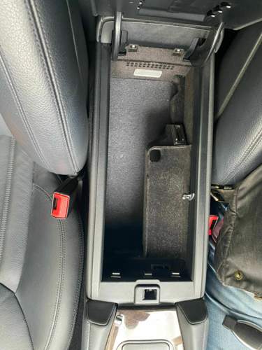

Hmmm, ich habe nie herausgefunden, was es mit U518 auf sich hat. Wenn das so ist, wie Du sagst, würde ich das beizeiten umrüsten wollen. Ich mache mal ein Bild von der ganzen Konsole ....
Jo Bild ist immer gut.

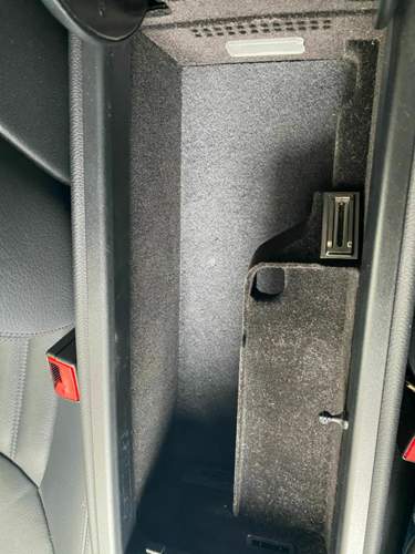

So sieht das aus ....
Interessant. Bei mir ist die selbe Halterung allerdings mit Vorrichtung für die Nokia Schale. Also ich denke das ist für die Telefonie und nicht AUX oder BT. Hm dann ist aber jetzt guter Rat gefragt wo du einen Interfaceanschluss ans Comand bekommst. Denke da wird nix übrigbleiben als direkt ans Comand ranzugehen. Bei mir ist der Stecker innen an der Stirnseite. Aber da wird kein Blindkabel liegen.
Immerhin bringt mich das einen Schritt weiter. Dann muss ich halt ein neues Kabel legen. Gut zu wissen, dass das kein normaler Aux Anschluss ist.
