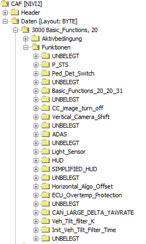

NIV->3000 Basic_Functions, 20->CC_Messages->ACTIVE_NV2P_BD (default is ACTIVE_NV2)
Siehe Screenshot 1: Dieser Eintrag (CC_Messages) wird bei mir nicht aufgeführt.

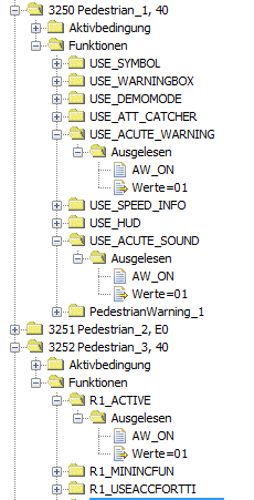

NIV->3250 Pedestrian_1, 40->USE_ACUTE_WARNING->AW_ON (default is AW_OFF)
NIV->3250 Pedestrian_1, 40->USE_ACUTE_SOUND->AW_ON (default is AW_OFF)
NIV->3252 Pedestrian_3, 40->R1_ACTIVE->AW_ON (default is AW_OFF)
Siehe Screenshot 2: Diese drei Einträge sind vorhanden, aber bei mir bereits default mässig "richtig" gesetzt.

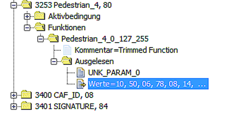

NIV->3253 Pedestrian_4, 80->PED_DET_IN_BACKGROUND->ON (default is OFF)
NIV->3240 DTC_Enable, 20->DTC_ENABLE_13->CL15on-DTCon - BD enabled (default is CL15on-DTCon - BD disabled)
Siehe Screenshot 3 und 4: Diese Einträge sind bei mir nicht vorhanden, bzw. werden mit "unbelegt" bezeichnet (bei Pedestrian 4 steht aber ein komishcer Wert drinnen).

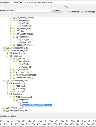

Themenstarteram 3. April 2016 um 13:36
Hallo!
Ich befürchte, dass liegt an der mangelhaften Übersetzung durch den Launcher. Da müsste man mal in den Original-Dateien schauen. Dafür bräuchte ich die Nummer der CAFD.
CU Oliver

Hallo Raptor, hallo in die Runde,
nur nochmal als kurzes Update zwischendurch: Ich hatte mit Oliver via PM bzgl. des Problems Kontakt. Er will bei Gelegenheit schauen, ob er die orig. CAFD hat und daraus etwas "rauslesen" kann...
Der Vollständigkeit halber, mein NiVi hat
CAFD_0000004C_004_006_031.ncd
bei einer Bau-I-Stufe F001-11-09-507
Evtl. hilft es ja auch, es nochmals mit einem anderen Launcher (den + habe ich leider noch nicht) oder anderen PSdZ Daten (verwendet v57.2 lite) zu probieren - was meinen die Profis?
