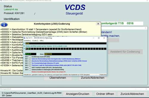

Ging mit mit dem fehlenden Ton genauso, nachdem ich von einem Audi 80/90 Cabrio auf das A4 Cabrio umgestiegen bin :-)
Beim A4 B6/H8 Cabrio lassen sich im Komfortsystem per VCDS entsprechend beigefügtem Screenshot einige Haken setzen. Darunter auch für den Ton beim Verriegeln per Funkfernbedienung. Hat bei meinem Wagen auf jeden Fall funktioniert. Der Ton fällt allerdings eher "dezent" aus.
Ausserdem hab ich irgendwo mal eine Steuergeräteübersicht für Audi A4 8E gefunden (pdf). Allerdings hab ich mich damit nicht groß weiter beschäftigt. Kann gut sein, dass da noch mehr geht. Die läßt sich hier allerdings leider nicht anhängen.
Viel Vergnügen ...
Snapshot
Dateianhang hat doch noch funktioniert :-)

Vielen Dank, ja die Liste habe ich auch schon gefunden. Werde mich mal daran wagen.
Habe mir OBDELEVEN zugelegt und werde mal kucken ob ich es da auch finde. Danke für den Tip und die Liste! :)
Falls Du noch eine hilfreiche Codierung finden solltest, dann könntest Du uns/mich ja bitte mal auf dem Laufenden halten!
