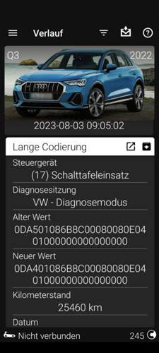

Zeigerinszenierung Virtual Cockpit
STG Schalttafeleinsatz 17
Lange Codierung
Byte 01
Bit 0 aktivieren
Codierung übernehmen, fertig
Getestet mit VC Plus. Beim Einschalten der Zündung schlagen die Zeiger einmal aus, bzw. in der Dynamik Ansicht vom VC diese "Balkenanzeige"
Laptimer/Rundenzeiten/Stoppuhr im Virtual Cockpit
Lange Codierung
Byte 01
Bit 3 aktivieren
Getestet mit VC Plus. Im Bereich Bordcomputer kann mit der linken Lenkradtaste das Menü geöffnet werden und dort neben Bordcomputer u. reduzierter Anzeige der Laptimer aufgerufen werden. Kann man super auch als Stoppuhr nutzen :-)

@urq schrieb am 24. Dezember 2023 um 17:08:57 Uhr:
Warum machst du die Codierung nicht rückgängig?
Danke, für deine Hilfe!
Ich weiß nur leider gar nicht, was überhaupt codiert wurde und wie ich es rückgängig machen kann?
Ich dachte mit den „One-Click-Apps“ bin ich auf der sicheren Seite …
Das sollte man gar nicht verwenden. Ich habe zwar auch ein OBD ELEVEN, codiert habe allerdings noch nie.Ich kann aber im Verlauf schauen was geändert wurde.Die one click Apps funktionieren nicht immer,weil die Voraussetzungen nicht immer erfüllt ist, was beim Fahrzeug verbaut ist.
