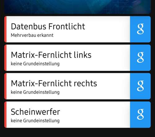

@StefanStabil schrieb am 9. August 2020 um 09:26:09 Uhr:
Moin!
Habs gestern ein bisschen verbockt mit OBDeleven.... hab ein paar Dachten umgestellt, alles schick. Dank gings los
Folgender Ablauf:
1. Übers Steuergerät 4B Multifunktionsmodul die Codierung ECO Modus probiert. Sollte eine Lichtstellung für die LED Leuchten sein.
Danach Fehlermeldung " Audi Adaptiv Light", siehe Anlage.
Also Codierung wieder rückgängig, Fehler manuell gelöscht, Reset MMI. Fehler dennoch da!
2. Ein paar andere Dinge erfolgreich umgestellt (Öffnen, schließen des Dachs mit FB, Laptimer, Logo Q2 RS, Seat Belt Warnung raus, Pulsierender Startknopf, etc.. alles geklappt)... Fehler Adaptiv Light bleibt..
3. Um Fehler Licht zu entfernen folgendes im 4B versucht, Grundeinstellung - Rücksetzung auf Werkseinstellung...
Danach 3 Fehlermeldungen - siehe Anlage 2...
Dann weiter rumgebastelt aber die Fehler nicht wieder hinbekommen... vermutlich habe ich zu viel rausgestellt mit der Werkseinstellung...
Habe alle Protokolle gespeichert, poste sie gleich.
NUN zum schlimmsten Problem. Der Wagen gehört meiner Frau! Und sie hasst es, wenn ich etwas verstelle!!! (Zu Recht wie wir hier sehen...). Den Fehler sieht sie also sofort....
Jemand eine Idee, wie ich das wieder hinkriege?
Oder besser direkt zu Audi und die spielen wieder die Originaldaten drauf?
Ich danke im Voraus und hoffe auf konstruktive Vorschläge.... Anschiss für meine Aktion kriege ich schon genug, wenn die "Regierung" das mitbekommt....
Moin,
habe es ebenfalls verbockt^^
Habe auch schon bei Audi angerufen und ein Termin bekomme ich irgendwann, wenn die sich bei mir melden, weil Urlaub und volle Hütte.
Es sollen 2 Stunden arbeit sein um alles einzustellen. Habe den auch mitgeteilt, dass ich es selber verbockt habe. Aber dauert die Einstellung wirklich solange?
Fehelrmeldung OBD11
Nein dauert es nicht ^
Mit Odis schnell gemacht. Zudem wurde an den sw mechanisch ja nichts geändert

Hallo
Also mit Obdeleven kannst du das auch selbst wieder rückgängig machen.
Da gibt's auch eine Anleitung dafür.
Im forum.
Gruß Marc
Heute bei Audi gewesen, hat mich 100€ gekostet der Spaß. War mir eine Lehre.
Laut Rechnung: Scheinwerfer eingestellt 50,69€ und GFS/Geführte Funktion 33,79€.
@Marc Wenn man über Matrix verfügt ist das nicht über OBD11 rückgängig zu machen.
Richtig - du brauchst Odis …
