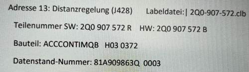

@hadez16 schrieb am 22. October 2023 um 15:32:43 Uhr:
Spezial-Flash, ...bla bla.
Wo kommst du denn her?
Du wechselst Lenkstöcke, aber hast eigentlich keine Ahnung wie du genau zum Ziel kommen wirst? Interessant.

Zitier doch mal bitte die Daten deines Steuergerät 13.
Und nochmal, wenn du es sowieso machen lässt, weiß derjenige doch Bescheid? Oder verstehe ich etwas nicht?

Es ist eigentlich genau anders herum. Was du "Lizenz" nennst ist sehr einfach, was nicht jeder kann, ist gescheit zu flashen...
Deiner darf bspw nicht auf 038x hoch, bevor das mit den FECs nicht durch ist.
