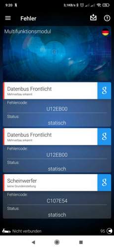

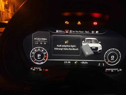

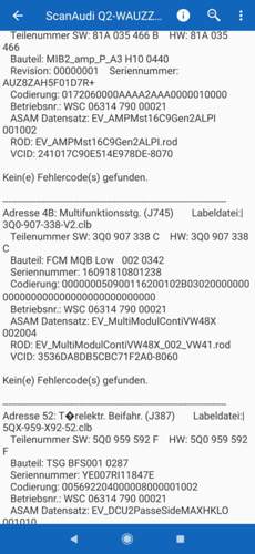

Moin!
Habs gestern ein bisschen verbockt mit OBDeleven.... hab ein paar Dachten umgestellt, alles schick. Dank gings los
Folgender Ablauf:
1. Übers Steuergerät 4B Multifunktionsmodul die Codierung ECO Modus probiert. Sollte eine Lichtstellung für die LED Leuchten sein.
Danach Fehlermeldung " Audi Adaptiv Light", siehe Anlage.
Also Codierung wieder rückgängig, Fehler manuell gelöscht, Reset MMI. Fehler dennoch da!
2. Ein paar andere Dinge erfolgreich umgestellt (Öffnen, schließen des Dachs mit FB, Laptimer, Logo Q2 RS, Seat Belt Warnung raus, Pulsierender Startknopf, etc.. alles geklappt)... Fehler Adaptiv Light bleibt..
3. Um Fehler Licht zu entfernen folgendes im 4B versucht, Grundeinstellung - Rücksetzung auf Werkseinstellung...
Danach 3 Fehlermeldungen - siehe Anlage 2...
Dann weiter rumgebastelt aber die Fehler nicht wieder hinbekommen... vermutlich habe ich zu viel rausgestellt mit der Werkseinstellung...
Habe alle Protokolle gespeichert, poste sie gleich.
NUN zum schlimmsten Problem. Der Wagen gehört meiner Frau! Und sie hasst es, wenn ich etwas verstelle!!! (Zu Recht wie wir hier sehen...). Den Fehler sieht sie also sofort....
Jemand eine Idee, wie ich das wieder hinkriege?
Oder besser direkt zu Audi und die spielen wieder die Originaldaten drauf?
Ich danke im Voraus und hoffe auf konstruktive Vorschläge.... Anschiss für meine Aktion kriege ich schon genug, wenn die "Regierung" das mitbekommt....

BTW, eine nicht vorhandene RückfahrKamera ist nun versehentlich auch noch drin.
Muss ich mal gucken, wo ich die rauskriege!!
Systembeschreibung: FCM MQB Low
Software-Nummer: 3Q0907338C
Software-Version: 0342
Hardware-Nummer: 3Q0907338C
Hardware-Version: 002
Seriennummer: 16091810801238
ODX-Name: EV_MultiModulContiVW48X
ODX-Version: 002004
Lange Codierung: 000000050900116200100B03020000000000000000000000000000000000
Fehlercodes:
U12EB00 - Datenbus Frontlicht Mehrverbau erkannt
statisch
Date: 2020-08-09 00:09:51
Mileage: 15529 km
Priorität: 2
Fehlerhäufigkeitszähler: 8
Verlernzähler: 30
Unbekannte Umgebungsdaten: 770000008000
statisch
Mileage: 15529 km
Priorität: 2
Verlernzähler: 30
C107E54 - Scheinwerfer keine Grundeinstellung
statisch
Mileage: 15529 km
Priorität: 2
Fehlerhäufigkeitszähler: 1
Verlernzähler: 29

@StefanStabil schrieb am 9. August 2020 um 09:51:04 Uhr:
ODX-Version: 002004
Fehlercodes:
statisch
Mileage: 15529 km
Priorität: 2
Verlernzähler: 29
Du hat wirklich auf "Werkseinstellung" gedrückt in der Grundeinstellung?
Was hast du dir dabei gedacht?
Ich hoffe die Frau packt mal die fette Bratpfanne aus.
Fahr zu Audi, lass einen Werksabgleich machen und bezahl dein Lehrgeld.
Na dass das Steuergerät wieder seine ursprünglichen Parameter einschreibt... falsch gedacht vermutlich
#codierenistdochnurklicken #trialanderror
Und woher soll das Steuergerät wissen was die Grundeinstellung ist? Die Steuergerät werden teilweise von Polo bis zum Bentley Bentayega verwendet
DACHTE Werkseinstellung bedeutet, Q2 frisch aus dem Werk, nicht Steuerteil völlig blank.... schlecht.... dafür sind es aber noch recht wenige Fehlermeldungen
Und ja, Trialanderror... klappte bisher gut, jetzt scheinbar nicht mehr
@StefanStabil schrieb am 9. August 2020 um 10:54:41 Uhr:
Das ist leider extrem naiv.
Ein Steuergerät ist kein Handy.
Ja, gut erkannt.... bisher die Handys geflasht, da ging das gut.
Guck mal, ich hab noch ein Protokoll von vor einem Monat. Hilft mir der Code, bzw sind da die Daten drin?
Und warum kam der Fehler nach der ECO Einstellung?
Text
Du hast mit der Grundeinstellung aller Voraussicht nach den Datensatz abgeschossen.
Mit OBD11 wirst du das nicht mehr gerichtet bekommen.
Entweder einen erfahrenen Codierer in deiner Nähe aufsuchen, oder das Kreuz schultern und bei Audi Werksabgleich.
... verdammt!
Wo wird es preiswerter? bzw mit welchen Kosten kann ich rechnen?
Eine Sicherung wiederherstellen klappt nicht meinst Du
Wo kommst du her?
Die Preise bei den Freundlichen für einen Werksabgleich sind immer recht willkürlich, zwischen 40 und 150 Euro, schon alles erlebt.
Du musst mal deine Denkweise ablegen, mit der du schon alles verpfuscht hast. Nur weil in OBD11 alles schön bunt aussieht heisst das nicht, dass Fahrzeugdiagnose ein "Spiel" ist. Es gibt kein Sicherungs-Pokémon, das du fangen kannst an der Stelle.
