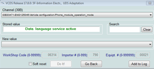

So, dann will ich das hier mal wiederbeleben. Schon lange nichts mehr gehört hier! 🙂
Ich habe nun die (externe) SIM Karte auch für das Telefonieren (nun Telefonieren und Daten) freigeschalten - klappt wunderbar und auch super Empfang mit der Außenantenne!
Zusätzlich habe ich noch ein zweites Telefon (Handy) freigeschalten. Hier ist entweder SIM Kartentelefon und Handy oder zwei Handys möglich.

Hy
Wie geht das mit der Freischaltung zum telefonieren im MMI ? Ist es dann wie ein Autotelefon ?

@Quozwei schrieb am 24. Oktober 2017 um 23:03:41 Uhr:
Hy
Mit VCDS einfach von "Datenübertragung" auf "Telefon und Datenübertragung" ändern.
Hier noch ein Foto zur Info!
Ja, ist dann (wie) ein Autotelefon! 😉
SIM Daten+Sprache

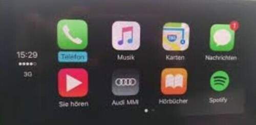

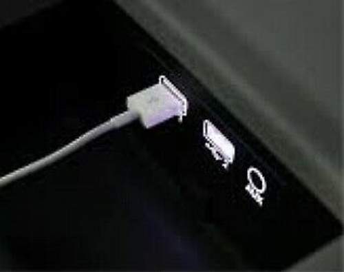

Wenn wir schon beim Thema sind: Mein nächstes Projekt ist Smartphone Interface, damit ich Android Auto / Apple CarPlay ... (habe leider nur USB zum Laden und AUX). Freigeschaltet habe ich es schon 😉
Weiß jemand, welches Kabel mit den 2 USB passt?

Ne neeee! bei mir ist nur ein USB "only to charge" und ein AUX Anschluss unter der Armlehne .
Ich würde gerne dies durch das Audi Smartphone Interface (AMI Schnittstelle) mit den 2x USB und 1x AUX mit Datenübertragung austauschen, damit ich überhaupt mein Hdy an einem USB für CarPlay anschließen kann und nicht nur zum Laden.
Wie auf den Fotos!
