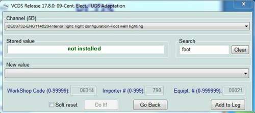

Ich hoffe wir reden nicht aneinander vorbei. Ambilight habe ich nicht. Nur das Lichtpaket. Also LED‘s bei der Innen- und Kofferraumbeleuchtung und die Fussraumbeleuchtung bei Öffnung der vorderen Türen. Die farbige Discobeleuchtung 😉 habe ich nicht. Ich bräuchte die Codierung für die Fussraumbeleuchtung bei aktiviertem Abblendlicht. Das wäre klasse 🙂

Ich bin mir fast sicher, dass das mit der Fußraumbeleuchtung auch geht. Wie schon erwähnt, habe ich bei den Lichteinstellungen mehrere Punkte mit Fußraumbeleuchtung gelesen/überflogen. Darfst die Hoffnung nicht aufgeben 😁

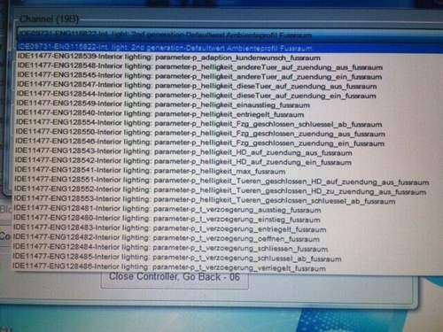

Guck mal, hier habe ich ein paar Fotos gemacht. Vielleicht hilft dir das weiter:
Fussraum
Fuss
@magicstock schrieb am 6. Oktober 2017 um 17:16:49 Uhr:
Ich wollte nämlich die Fußraumbeleuchtung bei Abblendlicht dauerhaft eingeschaltet haben. Und nicht nur, wenn die Türen geöffnet werden.
Bei mir geht die auch bei geschlossenen Türen, laufendem Motor und beim fahren...
@delli1951 schrieb am 7. Oktober 2017 um 13:16:43 Uhr:
...Da müssten wir jetzt wissen, wie bei Dir diese Einstellungen sind 🙂
Dann ist der Weg frei für @magicstock und alle, die das auch gerne hätten...
