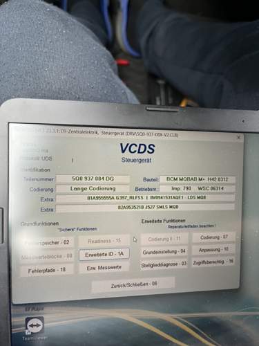

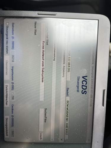

Das stg ist erreichbar
Hat auch nix im fehlerspeicher drin
Lässt sich nur nicht zu innenraumüberwachung zu codieren
Bild 1
Bild 2
Einen Scan kann ich morgen erst machen
Dann hast du ein Problem mit der Verkabelung oder halt eben ein defektes Steuergerät. Es gibt keine andere Theorie 😉

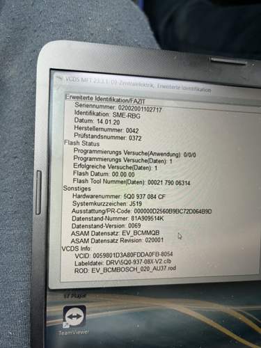

Hallo noch mal
Hab jetzt alles überprüft
Die Verkabelung ist richtig +und - sind vorhanden das Kabel von bcm hat auch 11,8v
Trotzdem kann ich den nicht codieren
Hat einer evtl einen stromlauplan von einem q2 bj 2020
Habe nur einen von bj 18. evtl hat sich da was geändert
Sonst bin ich ratlos warum das nicht funktioniert .
Das das stg 09 defekt ist kann ich mir nicht vorstellen
Das der keine Fehler anzeigt
Hat evtl einer noch einen Rat an was das liegen kann
Hey habe das jetzt hinbekommen war ein dummer Fehler von mir.
DWA funktioniert jetzt. Sirene geht auch.
