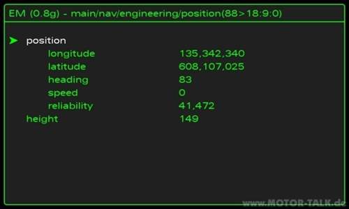

Hi rlarsen
Der GPS-Geschwindigkeit im Hidden Menu? von MMI 3G wird es wie beim MMI 2G auch als Knoten gezeigt??
Hast du ein Bild von der GPS-Geschwindigkeit im Hidden Menu???
Ich habe eine Umrechnungstabelle evtl. kann dir die helfen
Nimm das hier ...
Gps-tacho
Nimm das hier ...
Hallo
Ich habe mal ne Frage, sieht das im 2 G auch so aus? Falls ja wo soll das im Hidden-Menü sein ??
würde mich über eine Antwort freuen.
