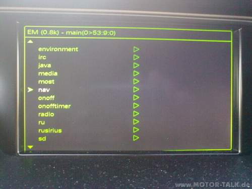

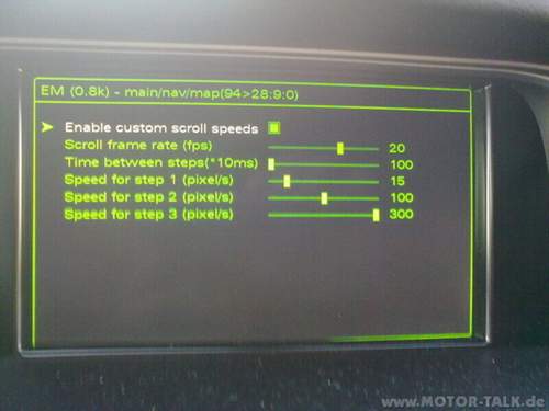

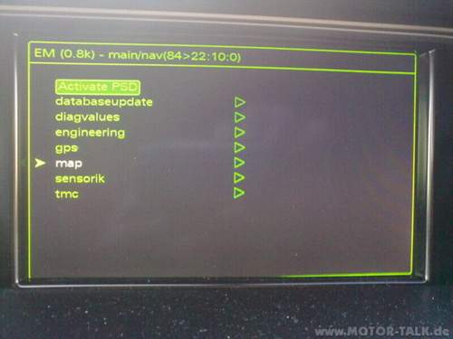

Scrollspeed beim MMI 3G Navi ändern
Moin, wenn man öfter den manuellen Scrollmodus beim Navi verwendet, um ein Ziel auszuwählen, kann man sich die Scrollgeschwindigkeit in 3 Stufen anpassen. Je nachdem, wie lange man dann den Joystick festhält, ändert sich dann die Geschwindigkeit. Die Standardeinstellung ist schon ziemlich langsam, finde ich. Aktiviert wird es wie folgt:
  1. Hidden Menü aufrufen
  2. "Nav" auswählen
  3. "Map" auswählen
  4. "Enable custom scroll speeds" Checkbox aktivieren
  5. Die Scrollgeschwindigkeit bei "Speed for Step 1-3" den persönlichen Bedürfnissen anpassen
Gruß Schneidfried
