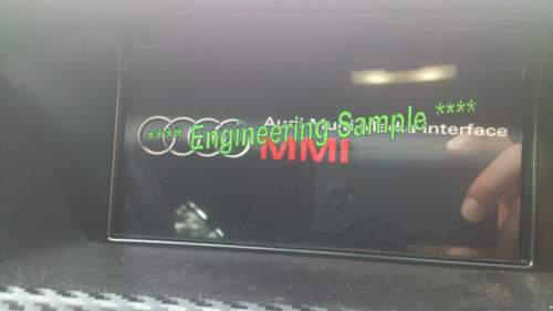

Hallo! Kann mir jemand helfen!
Hab das mmi2g high im 09er 8k
Möchte gerne das sline als Starbildschirmlogo
. Im hiddenMenü kommt unter 0 das normale und unter 1-4 das hier. Sieh Bild
Warum is das so? Bei einigen von euch hier geht es doch auch????
Ratlos......
Dsc-0635
es gibt kein SLINE start Bild
Aber laut der codierliste müsste doch mindestens ein s-4 logo auf der 4 kommen.
Seltsam
Also s4 geht sicher beim 2g habe ich auch drin
Bei mir kommt nur das wie aufm Bild.
Kann das sein das es nur beim 3g funktioniert?
Weil beim a6 4f kann mor auf der 4, RS einstellen.
Oder muss mor noch was irgendwie anders codieren?
Vorallem was is das überhaupt für ein komisches logo bei mir?
Hast du das Navi nachträglich eingebaut? Sieht aus als wäre das ein Prototypenteil bzw. Software
Ich nicht. Is aber ein Modell bzw Erstzulassung 11.08 aber ein Modell 09. und laut den Code's im ServiceHeft ist ein navi auch verbaut. Glaube ich gelesen zu haben. War alles auf englisch.
Das Logo wird nicht codiert sondern im hidden Menü umgestellt dann Mmi Neustart und das Logo ist da
Mach ich ja so. Von 0 auf 1-4!
Dann neustart.
Und es kommt das Bild.
Auch per VCDs lässt es sich nicht umstellen.
Nur das normale oder das wie auf dem Bild.
Selbst der wo ich die vcds codieren lasse hat keine Ahnung warum das so ist. Und der hat immer den originalrechner von audi mit bei sich. Bzw die originalLizenz. Also er bezahlt dafür. da müsste doch was gehen. Macht es aber nicht! Viellei hat jemand von euch nen Plan was das is oder warum das so is!???
Danke an alle die mir helfen bzw ihre Ideen und Anmerkungen Posten
welchen Softwarestand hat denn dein Navi?
