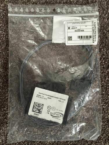

Nabend zusammen,
habe gestern den neuen A4 8k meiner Frau geholt und heute direkt VCDS getestet. Klappt auch fast alles was ich haben wollte. In meinem A6 hab ich folgendes aktiviert:
http://www.stemei.de/pages/coding/audi-a6-4g/heckklappe.php
Geht das auch im A4 oder eher nicht?
Danke, flibbi

Geht nicht!

beim A4 muss ein Modul rein; liegt bei ca 110€
Und geht nur beim Avant 🙂
Kufatec hast ein Modul: http://www.kufatec.de/.../comfort-heckklappenmodul-audi-a4-8k-avant
das ist das modul ja ; hab noch 2 davon da (neu)
ERLEDIGT.
A4 Q5 A6 4F Modul und Q7

@Scotty18 schrieb am 22. Mai 2015 um 12:44:58 Uhr:
Was braucht man außerdem noch dazu ? Andere Dämpfer ?
Nur das Modul sonst nichts.
Andy, kannst du das Kufatec-Modul empfehlen? Oder eher das von Bexpro?
@SQ5-313 schrieb am 22. Mai 2015 um 17:08:16 Uhr:
Also nur das Modul verbauen und es öffnet sich per Knopfdruck die Heckklappe und schließt auch wieder per Knopfdruck
Korrekt.
Du brauchst natürlich als Grundlage die elektrische Heckklappe (beim Avant). Durch das Modul kannst Du dann die Heckklappe auch mit der Fernbedienung schließen. Richtig?
Richtig.

Bevor hier was in die Hose geht, eine elektr. Heckklappe hast du aber schon, oder? 😛
Gruß RC
ich hab bisher nur die Kufatec verbaut; 2x das bexpro - die erste Serie hatte Probleme und ist abgeraucht;
das 2. lief. Weiter habe ich es nicht verfolgt; im EK komme ich an das Kufatec auch etwas günstiger dran. daher bin ich dabei geblieben
