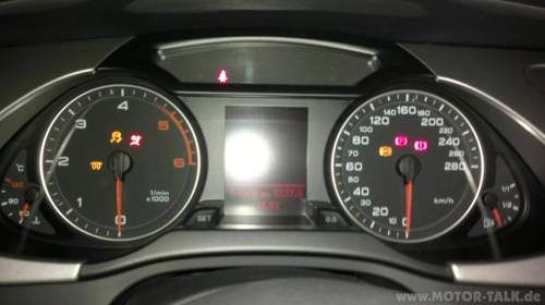

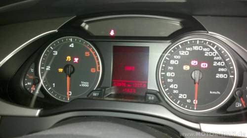

Hallo Leute,
habe mein Auto heute morgen beim :D abgeholt. Es war beim 60.000km Service. Habe auch 2 Sachen codieren lassen usw. Rückleuchten bei tfl an und einmal den Zeigeranschlag bei Zündung, beides hat einwandfrei funktioniert, bis ich heute Abend mein Auto in die Garage parken wollte. Ich stieg ein, schaltete die Zündung ein und es stand plötzlich safe da und nichts funktionierte :(
Kann mir jemand helfen?
Habe zwei Bilder zugefügt. Und übrigens läuft der Motor auf den Bildern.
MfG
Kombi 1
Kombi 2
Da hat der Komponetenschutz (zumindest im Kombiinstrument) zugeschlagen! Hat eigentlich nichts mit codieren und anpassen zu tun...
Radio, Innenbeleuchtung, Klima geht auch nicht mehr? Wurden Steuergeräte getauscht?
Und jetzt? Brauche ich etwa eine neues Kombiintrument?:eek:
nein brauchst du nicht.beim audi den komponetntenschutz wegmachen lassen und gut.
vorher nach dem preis fragen,denn die schwanken zwischen 30 und 100 euro
was ist eigentlich ein Komponentenschutz?
Der Komponentenschutz ist eigentlich nur eine Fahrgestellennummerabspeicherung in diversen Steuergeräten.
Kommt manchmal vor das der einfach aktiv wird und den kann audi dann wieder löschen. Ist einem Bekannten beim CAN Gateway passiert. Der wurde 7 Monate davor getauscht und natürlich der Komponentenschutz gelöscht worden. Lt. audi wurde ein Softwareupdate aufgespielt und dann hat es wieder funktioniert.
