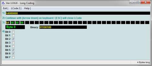

hat jemand von Euch Codierungen für die orig. Standheizung im A4?
In VCDS ist da (bei mir) rein gar nichts dokumentiert....
Original geschrieben von speedfighta6
Ich nutze mal der Tread für mich mit - fahre einen 2.0TDI HS Fronti 143 PS BJ06/2009 mit originaler Standheizung.
Was muß wo in der Codierung geändert werden, um zu verhindern, dass das Ventil (glaub 279) beim Nutzen der Standheizung den Motorkühlkreislauf absperrt und vorangig nur den kleinen Kreislauf erwärmt??
Ich möchte eben, dass mein Motor sofort mit vorgewärmt wird. . . eine Einstellung im MMI gibts dafür ja nicht.
Hab ich bei mir auch gemacht....😁
Standheizung Byte 0 (original 01011101) auf 01010101 ändern.

Die Standheizung muss wohl mit der Tankuhr zusammenhängen.
Sobald "Bitte Tanken" erscheint, geht die Standheizung nicht mehr.
Ich habe die Restreichweite angepasst und die Meldung kommt eben etwas später.
Somit hat man nicht noch über 10 Liter im Tank und die Standheizung geht nicht mehr.

Hallo Leute,
ich bräuchte mal Hilfe von euch!
Ich habe mir vor ein paar Wochen eine originale Eberspächer passend zu meinem 2009 TFSI eingebaut. Zusätzlich habe ich auch die originale Fernbedienung mit Steuergerät verbaut. Alles aus der Bucht zusammen für ca.380€ also preislich super. Ich habe die Heizung so ziemlich originale wie vom Band verbaut, angeschlossen und in Betrieb genommen. Die Heizung funktioniert und lässt sich normal über das MMI bedienen. Leider habe ich es bis heute nicht geschafft die Fernbedienung anzulernen. Obwohl neue Batterien drin sind lasst sie sich nicht im VCDS anlernen. Deshalb hier mein VCDS Log vielleicht seht ihr den Fehler!. Leider fehlen mir komischerweise nach meinen Codieren die Labeldateien für das Klima und das Standheizungssteuergerät. Falls die jemand hat, ich denke das könnte mein Problem vielleicht lösen. Ich vermute, dass ich entweder die falsche Codierung für die neue Fernbedienung mit Display codiert habe und sie sich deshalb nicht anlernen kann.
hier das Log vielleicht sieht ja einer die Fehler

Bin gerade dabei die original Standheizung nachzurüsten. (original Steuergerät u. Fernbedienung...Alle original, außer die Kühlkreislaufanbindung)
Am we werde ich damit fertig :-)
Kann mir bitte jemand sagen in welchen Steuergeräten ich was codieren muss, damit ich die Standheizung verwenden kann?
Komponentenschutz muss ich entfernen lassen, das weiß ich..
Danke!
Gateway Verbauliste,
Klimastg Byte 1, Bit 3
@spuerer schrieb am 28. Oktober 2016 um 17:51:19 Uhr:
Danke!
Also ich habe jetzt folgende Sachen, die ich codieren werde, gefunden:
Steuergeräte:
08 Byte 1 Bit 3 auf 1
01 Byte 3 Bit 3 auf 1
5F ??? (Informationselektronik)
Da habe ich in einer Anleitung von Kufatec gelesen, das man hier diesen Dongle von denen verwenden soll...Ist dies auch ohne Dongle machbar, bzw. was muss ich in diesem Steuergerät codieren?
brauche eure Hilfe:
Jedes mal wenn ich mit VCDS die richtigen Bits im Motorsteurergerät 01, im Klimagerät 08 und im MMI 5F auf 1 setze (Standheizung verbaut) heißt es "codierung erfolgreich".
Jedoch wenn ich erneut ins Steuergerät gehe ist der "Haken" an den jeweiligen Bits wieder weg...
Will morgens nicht mehr frieren ;-)
Weiß jemand an was es liegen könnte?
Danke
