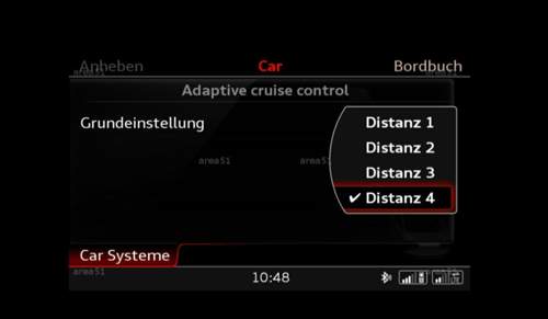

Hallo. Ich würde gern mit meinen ODBeleven eine Codierung am ACC vornehmen wollen. Einstellung der voreingestellten Distanz. Habe schon viel gelesen wie das mit VCDS geht......jedoch habe ich das nicht.
Ich möchte (wie im Bild) die Grundeinstellung am MMI vornehmen/einstellen wollen.
Kann jemand weiterhelfen bzw. mir einen Tipp geben wie ich hier mit ODB11 weiter komme?

Guck mal im Vcp Forum da steht detailliert was du zu tun hast
