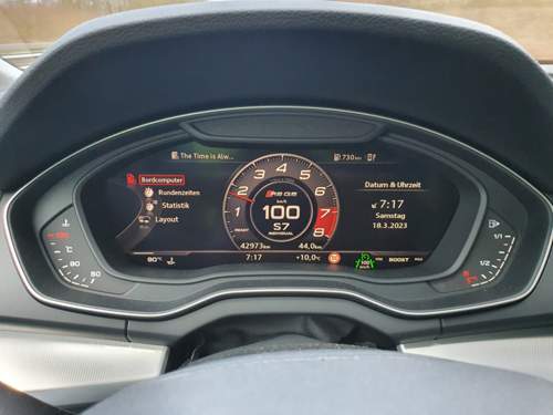

Beim VFL kann man nach dem Kodieren auch wählen zwischen Normal oder Sport.
Im Stand kann man jederzeit in und her schalten.
Anbei mal zwei Bilder.
Gruß XF-650
@FYI schrieb am 11. November 2023 um 19:40:50 Uhr:
Und das sportlayout kann man nicht auswählen, nur kodieren?
VC RSQ5 1
VC RSQ5 2

Ich habe es jetzt zwar schon mehrfach geschrieben aber das scheint ja offensichtlich ignoriert zu werden.
Das Sportlayout kann NICHT einfach codiert werden!!!!
Hierfür ist ein anderer Daten- und Parametersatz nötig….
Und Apps wie Carly sind wirklich der größte Müll …

OBD Eleven kann es angeblich, bei vielen wird es falsch angezeigt, da hilft ein Update des KIs
Hier ein Beispiel, die können den HEX Wert ändern
Ja das VC muss geflasht werden ...
auf der Homepageseite von OBDeleven, steht nix von Sportanzeigen. ich teste mal die app.
Ja leider konnekten meine beiden obd Adapter nicht mit obdeleven. Keine Lust schon wieder nen Adapter zu kaufen...
Was in den tollen Apps natürlich nirgens steht ist, dass das VC einen SW-Mindestand braucht für diverse Motorisierungen.
