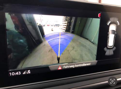

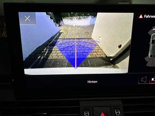

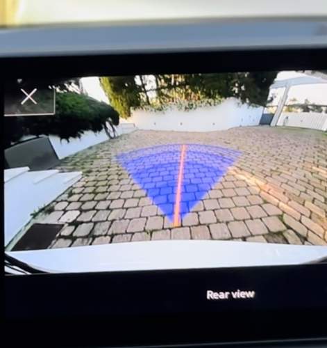

Hallo, heute wollte ich mal in die Anhänger Ansicht ausprobieren und meinen dicken Trailer andocken. Dabei fiel mir auf, dass die Abstände völlig falsch sind nach der Kalibrierung.
Vor der Kalibrierung wurde die Anhängerkupplung circa 15-20 cm vor dem Stoßfänger dargestellt, dort wo sie ja auch ist. Jetzt beginnt die Anhängerkupplung bereits auf der Stoßstange. Schon bescheuert, wenn man alleine ist, da vernünftig drunter zu fahren (siehe Bilder).
Irgendwas ist wohl doch schief gelaufen bei der professionellen Kalibrierung von Audi. Oder doch falsche Kamera? Kann man denn da durch etwas veränderte Parameter während der Kalibrierung was drehen? Langsam nervt es wirklich. Jetzt ist der Fehler im Steuergerät weg, aber die Kamera zeigt falsch, vor der Kalibrierung war alles perfekt.
6b6d62b6-9f2a-4617-8633-7b8471870c98
57b32943-ccdc-466e-bc87-55137bd67253
Ich tippe auf die Kamera
Bild 1 ist eher normal und der Strich endet auf der Kupplung
Hab gerade kein Foto zur Hand von mir
Zwar anders Modell , aber Nachrüstung von mir mit org audi Kamera
@Scotty18 schrieb am 9. März 2023 um 18:13:37 Uhr:
Wie gesagt, das erste Bild ist meine Kamera vor Kalibrierung bestellt von K-Elektronik mit Angabe meiner FIN als „Originalnachrüstung“ für den Q5 FY Sportback Teile Nr nach Rückfrage 8W8827566E. Was meinst du mit „ich tippe auf die Kamera“ ? Kann die defekt sein ? Und warum passt alles im unkalibrierten Zustand ? Der Support von K-electronic hilft nicht wirklich bisher.

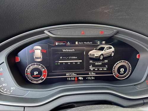

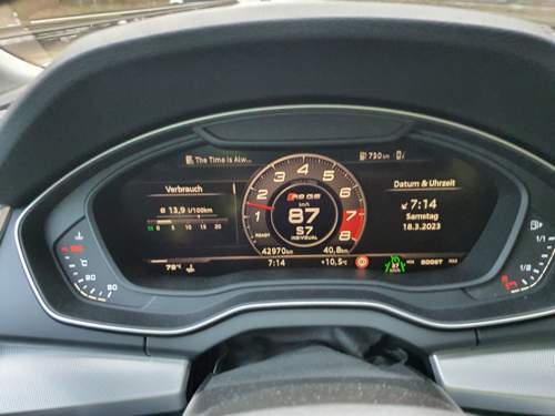

Moin,

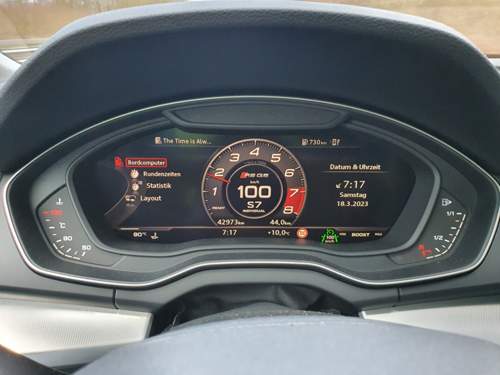

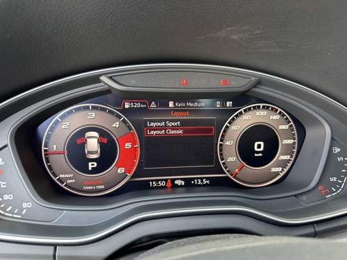

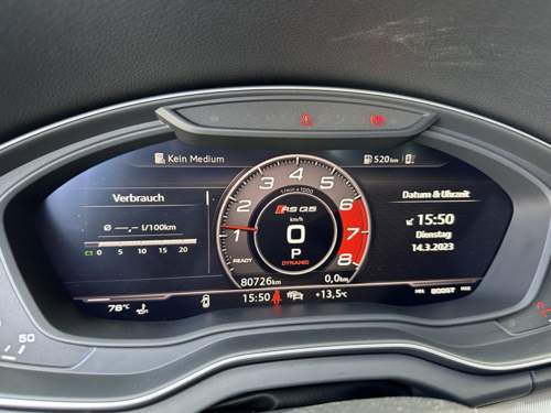

wollte euch mal zeigen was beim normalen Q5 jetzt auch geht, siehe Bild.
Den einen oder anderen könnte es reizen/interessieren.
Das Logo und das Layout der Drehzahlmessers, ist eine extra Einstellung. Die Boost Anzeige geht auch.
Man kann jederzeit zurück zur normalen Ansicht. Beim drücken von View werden dann 2 kleine Anzeigen dargestellt mit dem Rest so wie man es kennt.
Sorry für die Bildqualität, Fotos hat der Beifahrer während der Fahrt gemacht.
Gruß XF-650
Sport-Layout 1
Sport-Layout 2
ja das geht mittlerweile mit ODIs bzw auch VCP mit dem passenden Skript
wobei RS muss man beachten das es den nicht als Diesel Drehzahl gibt
SQ5 passt dann besser ^ als den RS
