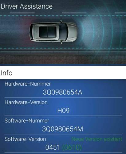

Bin der genannter Alex aus Dillingen und habe mir bereits die notwendige Infos besorgt. VZE file Aufspielung sollte mit dem Parameter "q3_frontcamera_3q0980654m" klappen, wenn die SW im STRG A5 im A1 GB tatsächlich die 3q0980654m ist.
q3 a1 ist identisch ; und ja der Datensatz passt ^ auch schon verwendet

@Audi483 schrieb am 31. August 2020 um 14:07:39 Uhr:
Das würde dann wohl bedeuten, dass mein Steuergerät A5 VZE-fähig wäre, oder?
Ja genau
