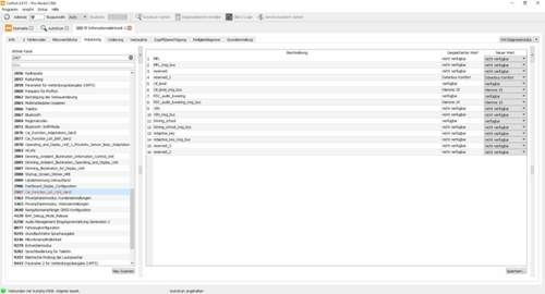

Hallo zusammen, ich habe leider meinen A1 40TFSI etwas falsch codiert. Jetzt bräuchte ich jemanden der vielleicht ein Debug Log eines ähnlichen Modells hier hochladen würde. Betroffen ist zwar nix sicherheitsrelevantes jedoch vor allem das Steuergerät 5F. Ich hab im Netz zwar was gefunden https://forum.obdeleven.com/thread/321/export-controller-channels-map aber kein Plan welches VAG Modell das war. Ich habe zwar mit Carport codiert, kann aber mit dem VCDS Debug meine Settings wieder raus suchen. Möchte nämlich nicht zum Audi Händler weil der bestimmt Kohle will für den Soll-Ist-Abgleich. Wäre schön wenn jemand so nett wäre.
Der debug eines anderen wird dir 0 helfen, weil da nur die Änderungen des jeweiligen Fahrzeug drin sind. Du benötigst entweder Audi oder jemand mit Ahnung und Ausstattung der dein Problem löst
Kannst du mir dann zumindest sagen ob diese Angaben zum Datenbus auch für unser MBQ stimmen?
https://onedrive.live.com/redir?...
Genau diese sind bei mir verstellt und ich weiß nicht mehr welcher BUS an welche Adresse muss.

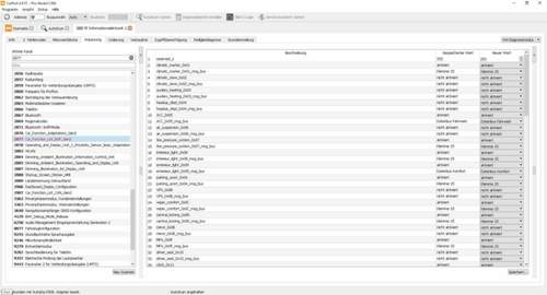

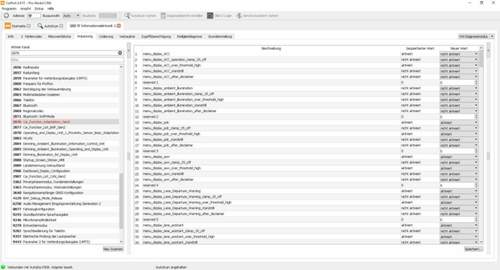

Hier mal die Screenshots was ich geändert habe. Hauptsache sind die Datenbusleitungen. Wäre schön wenn jemand hilft.
PS: Dafür könnte ich trotzem ein Debug Log brauchen weil diese Infos genau da drin stehen oder nicht?

Hast du keinen Scan vor dem codieren gemacht? Selbst bei der popligen OBD11 App sieht man alle Änderungen und kann diese wieder rückgegängig machen.
CarPort schreibt im Hintergrund kein Änderungsprotokoll????
Nun ja, klar hab ich nen Scan gemacht, nach langer Suche in den Einstellungen in vielen verschiedenen STGs hab ich dann den Fehler gefunden, da war ein Bit gesetzt für ACC was er aber gar nicht hat. Im Moment kam nur eine Meldung im Virtual Cockpit das die VZE nur eingeschränkt funktioniert, das ist jetzt aber erst mal nebensächlich.
Hab mir auch die optische parkhilfe codiert, da sieht man jedoch nur das Auto im MMI aber die Sensoren senden wohl auf den falschen CAN BUS weil keine Reichweite der Sensoren zu sehen ist. Camera hat er nicht, nur das kleine PDC. Jedoch sollte es trotzdem funktionieren oder nicht? Hat das hier jemand geschafft?
Ich bitte euch hiermit nochmal ob jemand einen VCDS Auto-Scan posten könnte. Carport ist nun mal eine Billiglösung und nicht ideal aber dennoch hoffe ich auf die Hilfe von euch im Forum. Der Auto-Scan von Carport beinhaltet leider nur die Codierungen, jedoch kein Log der gesamten Anpassungskanäle. Ich hab es zwar mittlerweile wieder recht gut hinbekommen, möchte aber gerne kontrollieren ob im STG 5F die Kanäle "Car_Function_List_BAP_Gen2" und " Car_Function_List_CAN_Gen2" auf die richtigen Datenbusleitungen gelegt sind.

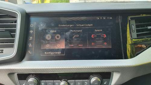

Gibt es jemanden in der Nähe von Heilbronn der mir mit VCP meine Codierung vervollständigen oder im schlechtesten Fall wieder rückgängig machen kann? Ich habe versucht im Virtual Cockpit das S-Performance Layout zu codieren, siehe Bild, leider ist jetzt die Sport Ansicht weg und die anderen zwei Layouts lassen sich nicht anwählen, sie tauchen lediglich im Menü auf. Mit Carport komm ich leider nicht weiter bzw zurück, glaube das geht nur mit VCP. Im allergrößten Notfall muss das Auto halt einen SVM Abgleich bekommen.
SG-Coding in Heilbronn hilft dir sicherlich
