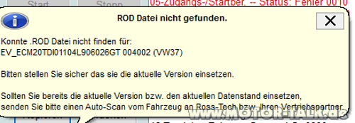

Diese Codierung wollte ich machen:

Wenn STG 5F nicht angezeigt wird, dann ist es auch nicht verbaut und der Spurhalteassistent kann nicht codiert werden, oder?
Habe wegen DLA das STG 5A.
Radio hast du aber? 5f= radio/navi
Poste mal deine Gateway verbauliste

Ich habe eh den Verdacht, dass (meine) die VCDS-Version 16.8.4 (PCI-Tuning) Probleme mit dem Touran 2.0 TDI 190 PS (BXY) hat.
Erhalte z.B. einen ROD-Fehler !?
Das habe ich:

Ich wollte die Codierung des Spurhalteassi in der oben beschriebenen Reihenfolge machen.
Aber erhielt schnell die bereits geschilderten 00xx-Fehler (habe die genaue Fehlermeldung nicht gespeichert).
Ich probiere es noch einmal am WE ...
P.S.: Der Touran scheint echt noch recht viele Fehler auf dem BUS zu haben...
Rod-err
Steht doch da, es fehlt ein label.

@mika85 schrieb am 17. Januar 2017 um 10:51:01 Uhr:
Ja, ist mir klar.
Aber sollte das alles nicht autom. aus der VCDS-Installation kommen?
