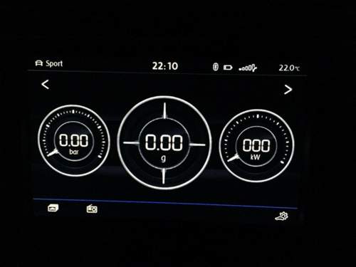

Mich würde interessieren wie es mit dem Performace Bildschirm aus dem GTI / R aussieht soll ab Discover Pro Generation 2 da Aktivierbar sein.
Das hier?
Geht das nur bei dem pro? Oder auch beim normalen discover media?
